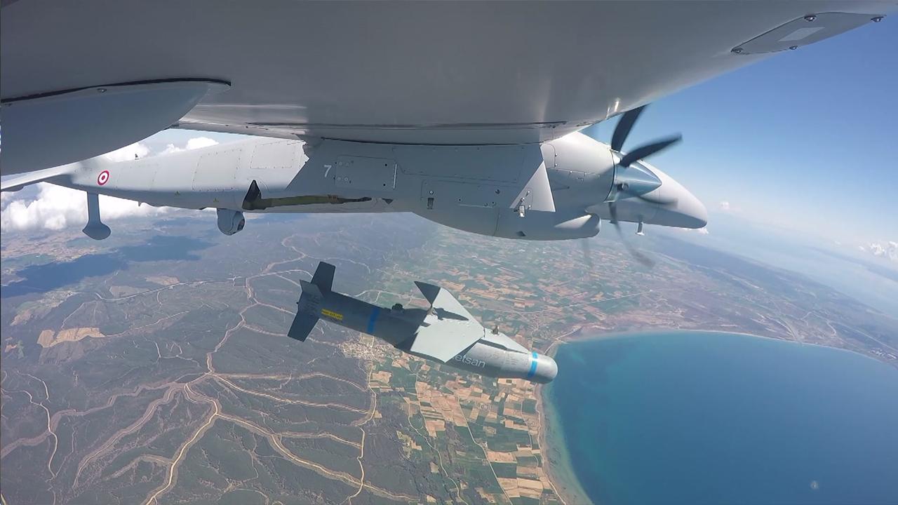

Uçaklar, helikopterler, insansız hava araçları (İHA), tanklar, topçu sistemleri ve hatta denizaltılar, akıllı mühimmat atabilen platformlardır. Özellikle İHA’ların yaygınlaşması, akıllı mühimmat kullanımını da artırmıştır. Predator ve Reaper gibi silahlı İHA’lar, Hellfire füzeleri gibi akıllı mühimmatı kullanarak hassas vuruşlar gerçekleştirebilmektedir.
