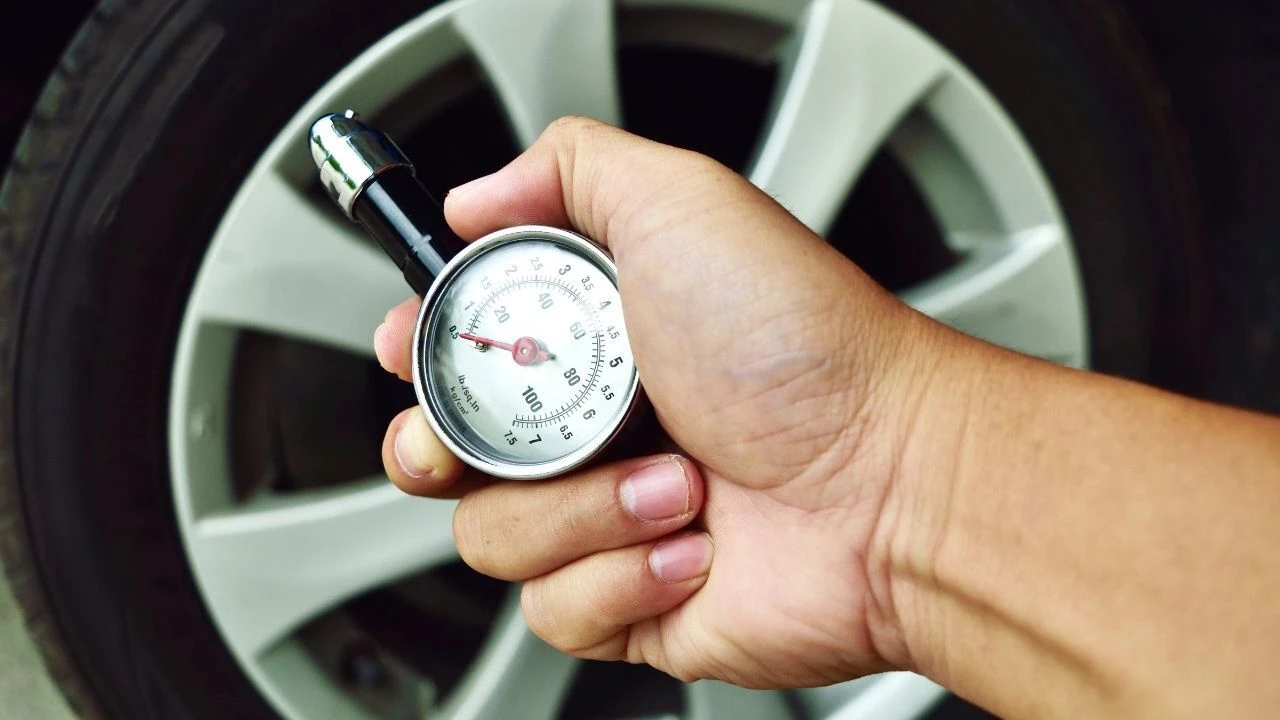

Araç güvenliği, yakıt tasarrufu ve lastik ömrü denildiğinde akla gelen ilk faktör doğru lastik hava basıncıdır. Lastiğinizi en iyi şekilde ayarlamak, seyir halinde hem güvenli hem de konforlu bir hissettirir. Lastiğe ne kadar hava basacağını bilmeyen kullanıcılar, lastik hava basıncı tablosu rehberimizi inceleyebilirler.
Her araç farklı lastik basınçlarıyla öne çıkar. Araç ve lastik türü burada en önemli olan etkenlerdendir.
Lastik Hava Basıncı Tablosu
Araç Türü Ön Lastikler Arka Lastikler
Binek Otomobil 2,2–2,4 Bar (32–35 PSI) 2,1–2,3 Bar (30–33 PSI)
SUV ve Arazi Araçları 2,3–2,6 Bar (33–38 PSI) 2,3–2,6 Bar (33–38 PSI)
Hafif Ticari Araç 2,8–3,5 Bar (41–51 PSI) 2,8–3,8 Bar (41–55 PSI)
Minibüs 2,8–3,5 Bar (41–51 PSI) 2,8–3,8 Bar (41–55 PSI)
Kamyonet 2,8–3,5 Bar (41–51 PSI) 3,0–4,0 Bar (44–58 PSI)
Lastik hava basıncı araç modeline, lastik ölçüsüne ve araçtaki yük miktarına göre değişebilir. En doğru basınç değerini aracın sürücü kapısındaki etiketten, yakıt kapağından veya kullanım kılavuzundan kontrol edin.
Sıcaklık her 10°C düştüğünde lastik basıncı yaklaşık 1-2 PSI azalır. Kış aylarında düzenli kontrol daha kritik hale gelir.
Düzenli lastik basıncı kontrolü, güvenli ve konforlu sürüşün en kolay yoludur. Ayda en az bir kez ve uzun yola çıkmadan önce lastiklerinizi kontrol etmeyi unutmayın.
Doğru Lastik Hava Basıncı Neden Önemlidir?
  • Yakıt Tasarrufu: Düşük hava basıncı, lastiğin dönme direncini artırır. Bu durum motorun daha fazla çalışmasına ve araç yakıt tüketiminin %3 ila %5 oranında yükselmesine neden olur.
  • Lastik Ömrü: Yüksek veya düşük basınç, sırt bölgesinde düzensiz aşınmaya yol açar. İdeal basınçta tutulan lastikler maksimum kullanım ömrü sunar.
  • Sürüş Güvenliği: Yetersiz basınç, özellikle virajlarda aracın yol tutuşunu zayıflatır ve fren mesafesini uzatır.
Araç üreticileri her model için ideal basınç değerlerini belirlemektedir. Bu bilgilere aracınızın sürücü kapısı iç eşiğinde, yakıt deposu kapağında veya kullanım kılavuzunda yer alan lastik hava basıncı tablosundan ulaşabilirsiniz. Tabloda bulunan değerlere göz atarak lastik hava basıncınızı ayarlayabilirsiniz.
Tablolarda basınç birimi genellikle PSI veya BAR cinsinden ifade edilir. 1 BAR, yaklaşık 14.50 PSI’a eşittir. Örneğin şehir içi binek araçlarda BAR oranı 2.2 veya 2.3 olmalıdır.
