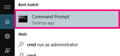

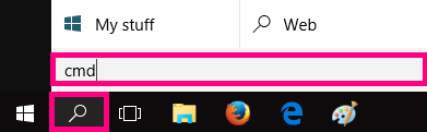

  • Görev çubuğunda, sol tarafta yer alan mercek şeklindeki ikona tıklayın ve çıkan kutucuğa “cmd” yazın.
ping ne demek detaylı
  • Eğer birden fazla sonuç çıktıysa en üstte yer alan “Komut İstemi” uygulamasını seçin.

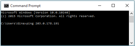

  • Yanıp sönen bir imlecin olduğu siyah bir pencere açılacaktır; bu Komut Sistemi’dir. “ping” yazın ve ardından da klavyenizden space/boşluk tuşuna basın.
ping ne demek oluyor
  • Ping atmak istediğiniz adresi yazın ve ardından da klavyenizden “Enter” tuşuna basın.
