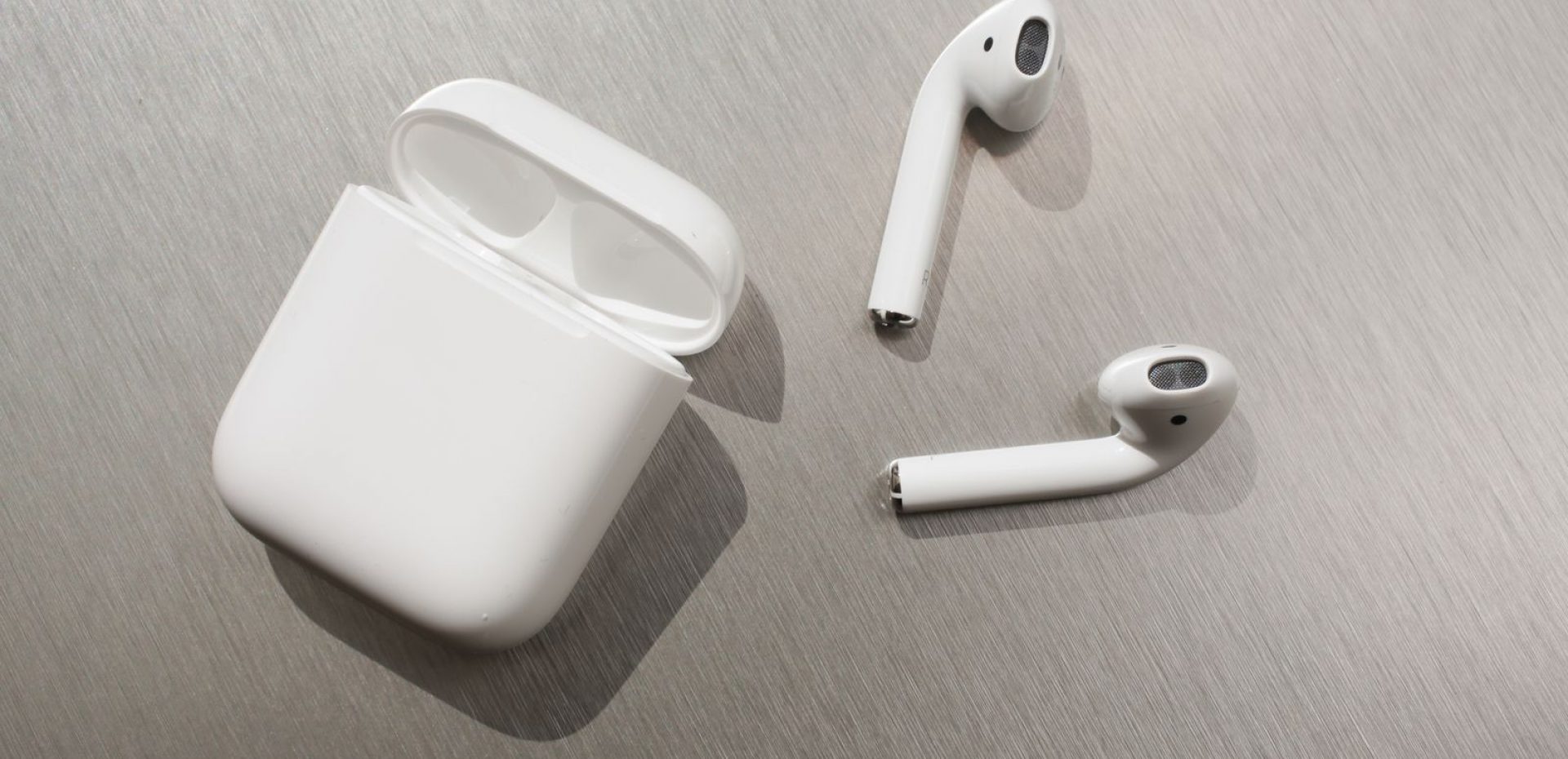

    1- AirPods cihazınızın güncelleştirmeleri aldığına emin olmak için aşağıdaki adımları gerçekleştirin.
    2- AirPods’larınızı şarj kutusuna yerleştirin ve şarj kablosunu takın. Eğer kablosuz şarj destekleyen bir şarj kutunuz varsa şarjda olduğuna emin olun.
    3- AirPods’ların şarj olduğu yerin yakınına iPhone veya iPad’iniz, hangisini aktif olarak kullanıyorsanız onu koyun.
    4- Başka herhangi bir işlem yapmanıza gerek yok. AirPods’larınız otomatik olarak son güncellemeleri alacaktır.

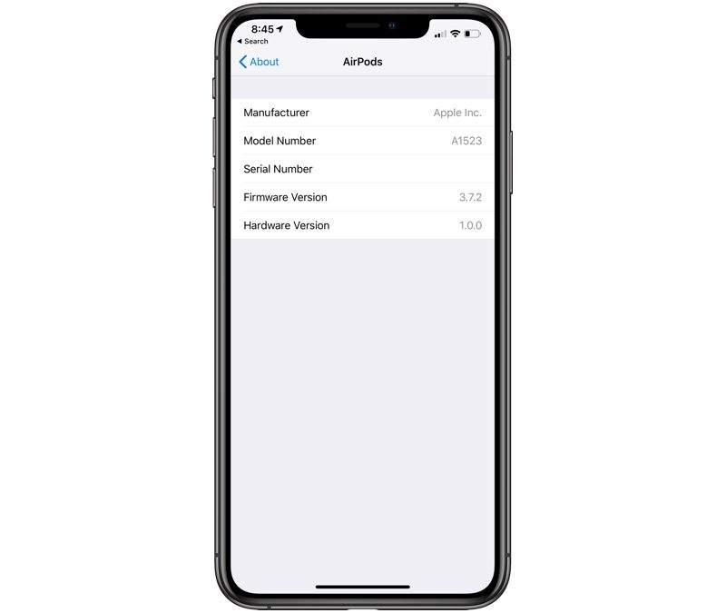

    Yukarıdaki işlemleri yaptınız ancak AirPods’larınızın güncel olup olmadığını bilmiyorsunuz. AirPods’unuzun hangi sürümde çalıştığını görmek veya en güncel sürümde olup olmadığını görmek için aşağıdaki adımları uygulayın.
    1- AirPods’larınızı şarj kutusuna yerleştirin.
    2- iPhone’unuzda Ayarlar ekranına girin.
    3- Genel ve ardından Hakkında butonuna basın.
    4- AirPods şarj kutusunun kapağını açın ve kapatın.
    5- Telefonunuzda Hakkında bölümünde EID sekmesinin altında AirPods adında bir sekme açılacak.
    6- Çıkan sekmeye basın, çıkan ekranda AirPods’unuzun sahip olduğu sürümü görebilirsiniz. Daha sonra internetten yapacağınız araştırma ile güncel sürüm olup olmadığına bakabilirsiniz.
