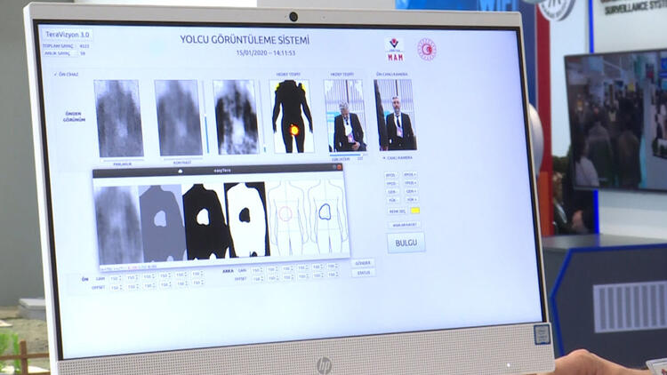

    TÜBİTAK MAM, THz tümleşik alıcı dizisi üzerinde geliştirmeler yaparken ASELSAN ise ticarileştirme hakları ile birlikte donanım ve yazılım birimleri üzerinde çalışarak sistem entegrasyonunu sağlayacak. İnsan üzerinde gizlenmiş; tabanca, bıçak, tüfek ve çeşitli silahların yanı sıra, patlayıcı düzenekleri, uyuşturucu, sigara, tütün, et, alkol ve diğer kaçak eşyaları tespit edebilecek THz Gerçek Zamanlı Yolcu Görüntüleme Sistemi insan vücudundan yayılan THz ışımalarını algılayarak çalışıyor.
    İnsan sağlığına zararı olmayan cihaz doğal ışımaları kullandığı için pasif bir cihaz olarak geçiyor. Dolayısıyla hamile ve çocuk yolcu kontrollerinde de güvenle kullanılabilecek. Muadillerine göre çözünürlük, saniyede aldığı görüntü ve çalışma mesafesi göz önüne alındığında daha üstün seviyede olan cihaz az sayıda ülkeler tarafından geliştiriliyor.
    İç mekanda 6 metre mesafeden gizlenen metal veya diğer nesneler 3 santimetre çözünürlük ile görüntülenebiliyor. Dış mekanda ise yine aynı netlikte 10 metre mesafeden metal nesneler tespit edilebiliyor. Devlet kurumları, metro istasyonları, sınır kapıları, otobüs terminalleri, tren garları, alışveriş merkezleri ve hava alanları gibi güvenlik düzeyinin ön planda olduğu alanlarda sistemin kullanılması amaç ediliyor.
