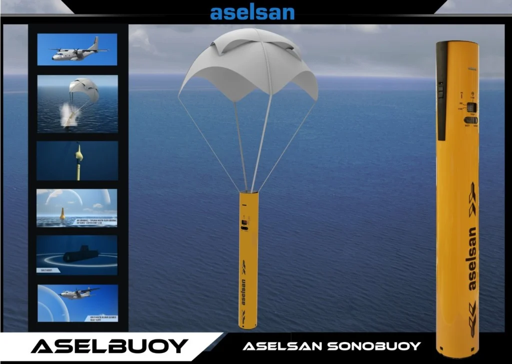

    ASELSAN’ın Gizli Denizaltı Tespit Sistemi ASELBUOY P Seri Üretime Geçti
    Su altı hedeflerinin tespiti, takibi ve sınıflandırılması için geliştirilen ASELBUOY P pasif sonobuoy sistemi seri üretime geçti.
    Denizaltı savunma harbinin en sessiz aracı, artık Türkiye’de seri üretiliyor. ASELSAN’ın geliştirdiği ASELBUOY P pasif sonobuoy sistemi, doğrulama çalışmalarının tamamlanmasının ardından seri üretim aşamasına geçti.
    Sistem, su altındaki hedeflerin tespit edilmesi, takip edilmesi ve sınıflandırılması amacıyla tasarlandı. Akustik algılamayı DIFAR pasif yönlü sensörüyle gerçekleştiriyor, elde ettiği veriyi ise RF haberleşme üzerinden platforma aktarıyor.
    Sonobuoy tam olarak ne işe yarıyor?
    Sonobuoy, deniz karakol uçaklarından, helikopterlerden veya su üstü gemilerinden denize bırakılan, tek kullanımlık bir akustik dinleme cihazı. Suya temas ettikten sonra hidrofonunu belirlenen derinliğe sarkıtıyor ve çevredeki sesleri dinlemeye başlıyor.
    Buradaki “pasif” ifadesi kritik bir ayrımı işaret ediyor. Aktif sonarlar suya ses dalgası gönderip yankısını ölçer; bu yöntem hedefi bulur ama aynı zamanda arayanın konumunu da ele verir. Pasif sistemler ise yalnızca dinler. Denizaltının pervanesinden, makinesinden veya gövdesinden yayılan sesi yakalamaya çalışır. Karşı tarafa hiçbir sinyal göndermediği için varlığını da belli etmez.
    DIFAR ne sağlıyor?
    ASELBUOY P’nin kullandığı DIFAR (Directional Frequency Analysis and Recording) sensörü, sıradan bir hidrofondan farklı olarak sesin yalnızca varlığını değil, geldiği yönü de belirleyebiliyor.
    Bu fark operasyonel olarak büyük bir kolaylık sağlıyor. Yönsüz bir dinleyici, “bu bölgede bir denizaltı var” bilgisini verir. Yön bilgisi üreten bir sensör ise kerteriz hattı çizer. Birden fazla sonobuoy denize bırakıldığında bu hatların kesişiminden hedefin konumu çıkarılabilir.
    Sistem 5-2400 Hz frekans bandında çalışıyor. Bu aralık, denizaltı gürültüsünün karakteristik izlerinin yoğunlaştığı düşük frekans bölgesine denk geliyor.
    Öne çıkan teknik veriler
    ASELSAN’ın paylaştığı bilgilere göre sistemin özellikleri şöyle:
    • Boyut standardı: NATO A-size (mevcut fırlatma tüpleriyle uyumlu)
    • Çalışma derinliği: 30 metre veya 150 metre olarak seçilebiliyor
    • Frekans bandı: 5-2400 Hz
    • Haberleşme: 136-173,5 MHz aralığında 96 VHF kanalı, 1W RF çıkış gücü
    • Görev süresi: 0,5 / 1 / 2 / 4 veya 8 saat olarak programlanabiliyor
    • Kullanım sonrası: Görev tamamlandığında kendini batırıyor
    İki farklı derinlik seçeneği, deniz suyundaki sıcaklık katmanlarıyla ilgili. Denizaltılar, ses dalgalarının kırıldığı termoklin tabakasının altına inerek gizlenmeye çalışır. Sensörün 150 metreye indirilebilmesi, bu katmanın altındaki hedeflerin de dinlenebilmesini sağlıyor.
    A-size standardına uygunluk ise sistemin mevcut deniz karakol uçakları ve helikopterlerdeki fırlatma tüplerine doğrudan yerleştirilebilmesi anlamına geliyor; platformlarda değişiklik gerektirmiyor.
