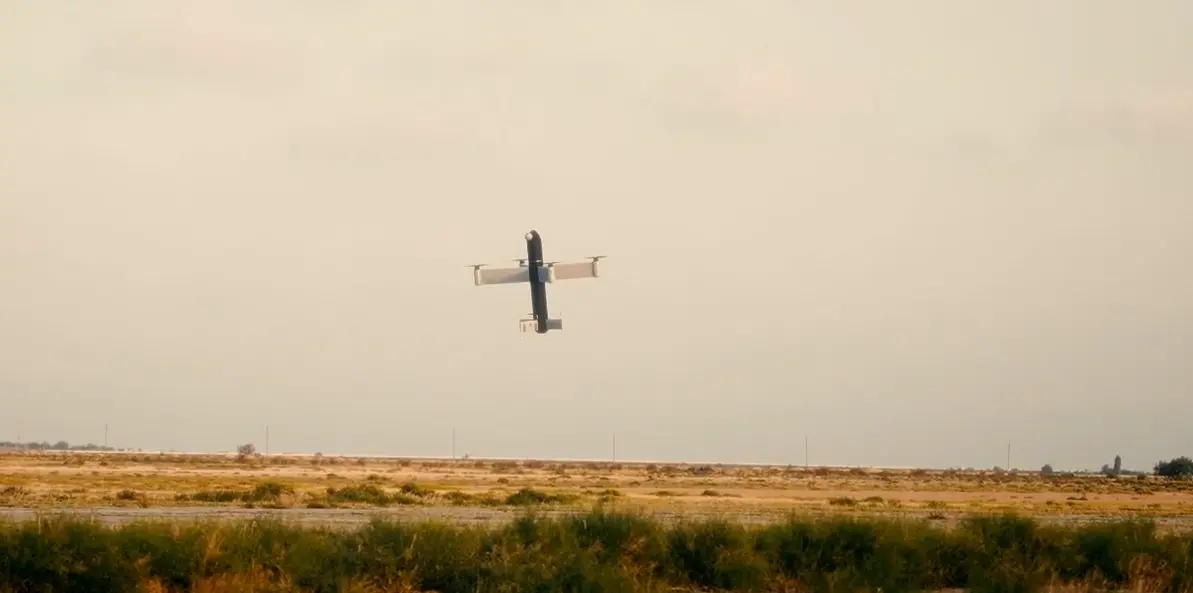

    Dikey kalkış ve iniş kabiliyeti
    KASIRGA’nın en dikkat çekici özelliklerinden biri dikey kalkış ve iniş (VTOL) kabiliyeti.

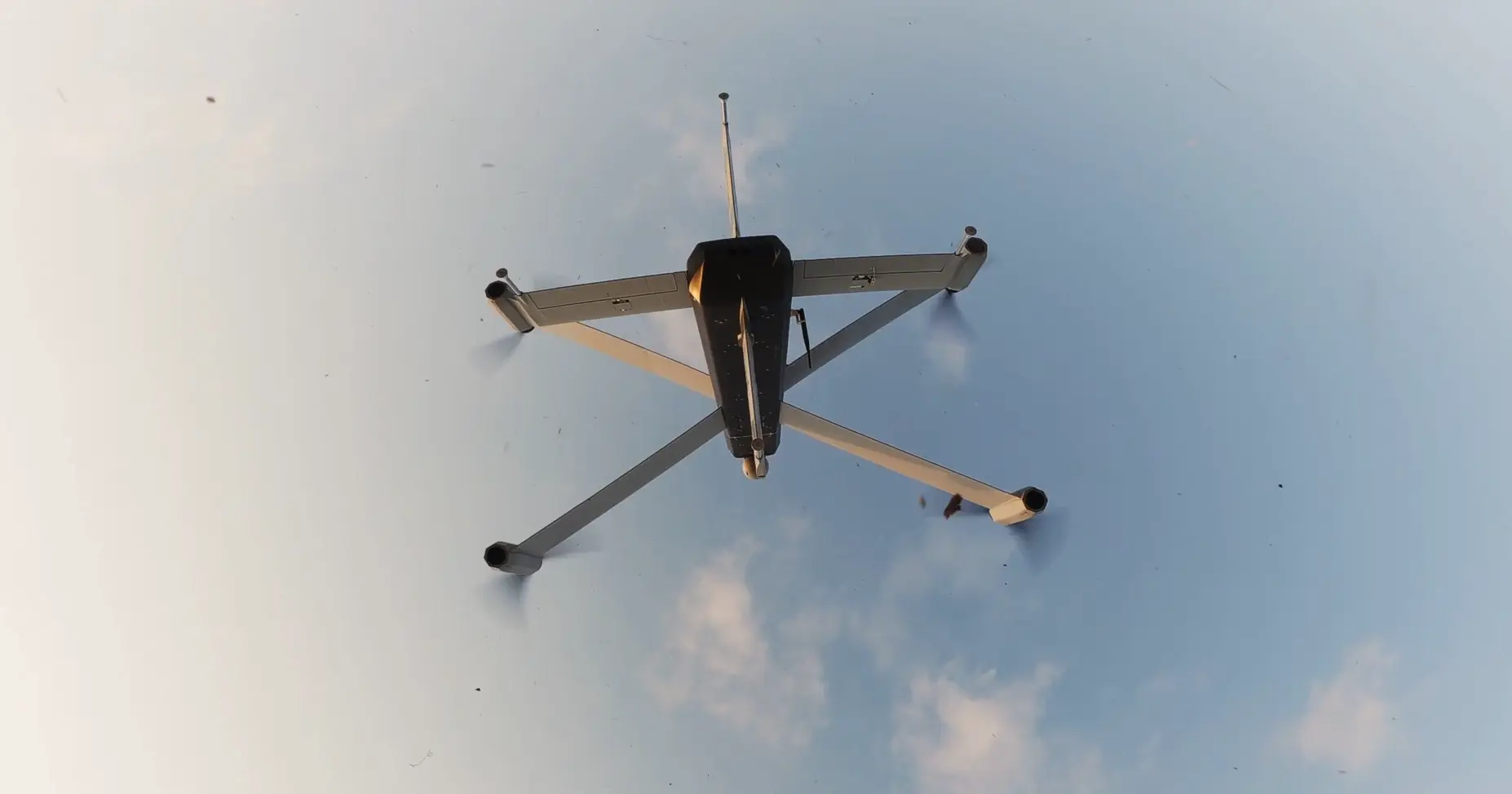

    Platform bu sayede klasik sabit kanatlı İHA’larda olduğu gibi uzun bir pist ihtiyacını ortadan kaldırıyor. Açıklanan bilgilere göre KASIRGA, farklı arazi koşullarında veya tekerlekli araçlar üzerinden otonom şekilde kalkış ve iniş gerçekleştirebiliyor.
    Sistem, havada asılı kalma ve yatay uçuş aşamalarında dört elektrik motorundan yararlanıyor. Bu mimari, KASIRGA’nın hem dikey kalkış-iniş gerçekleştirmesine hem de görev sırasında yatay uçuşa geçmesine olanak sağlıyor.

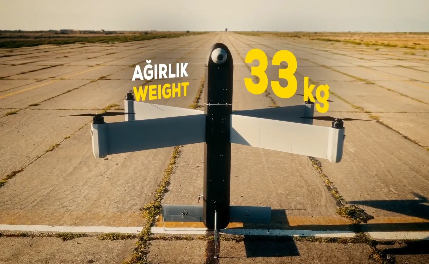

    33 kilogramlık kalkış ağırlığı
    Açıklanan teknik verilere göre KASIRGA’nın maksimum kalkış ağırlığı 33 kilogram seviyesinde.
    Platformun taşıyabildiği faydalı yük kapasitesi ise 6 kilogram olarak açıklanıyor. Kamikaze görevleri için sistem üzerinde yaklaşık 5 kilogramlık harp başlığı bulunuyor.
