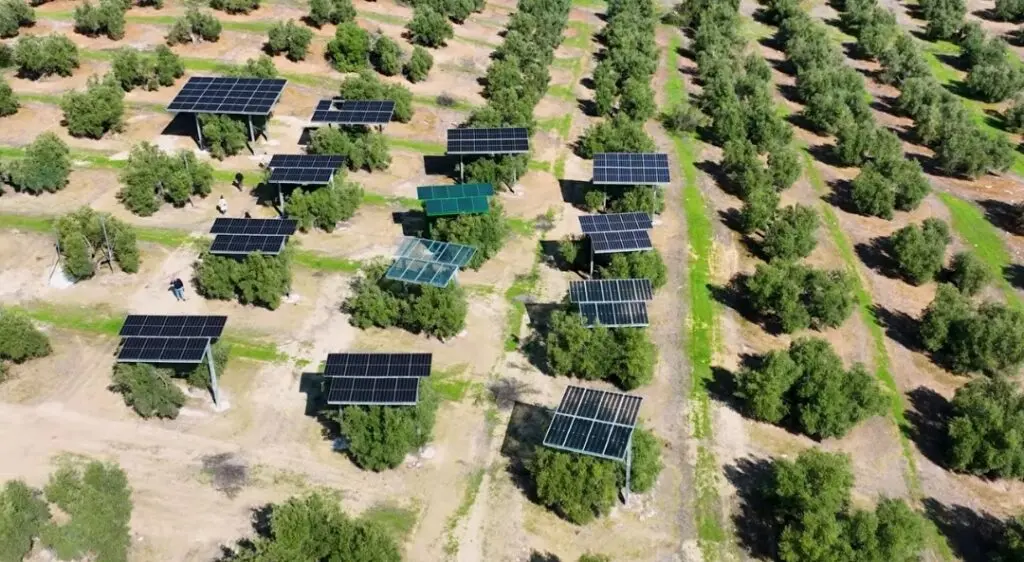

İspanya’nın önde gelen zeytinyağı üreticilerinden Acesur, Jaén eyaletindeki Vilches tesisinin hemen yanında bulunan zeytinliğe güneş enerjisi santrali kuruyor. Projeyi farklı kılan, tek bir zeytin ağacının bile sökülmemesi. Tarımsal güneş enerjisi yaklaşımıyla tasarlanan sistemde paneller, ürün vermeye devam eden ağaçların üstüne yerleştiriliyor. Böylece aynı arazi hem zeytin hem de elektrik üretiyor.

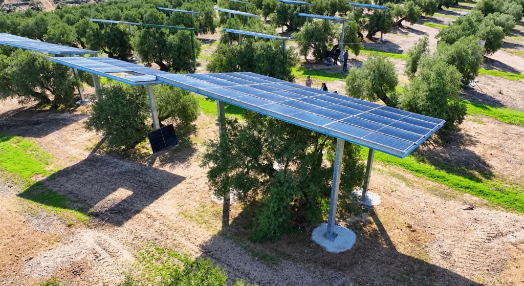

Zeytinliğin 4 metre üstünde 5 bin panel

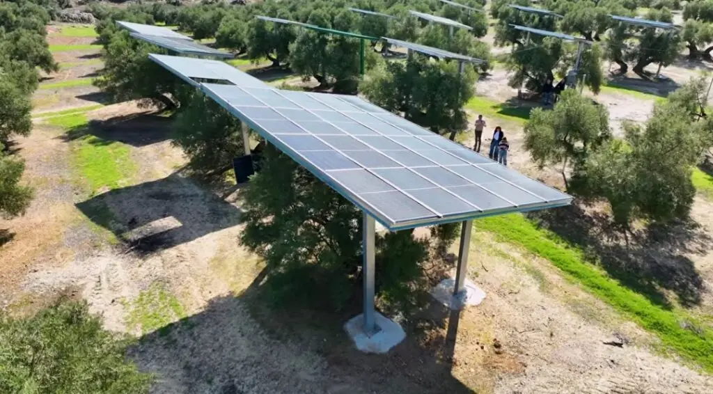

Granada merkezli Greening tarafından geliştirilen santralin kurulu gücü 3,65 MWp olacak. Sistemde 5.150’den fazla güneş paneli kullanılıyor. Paneller, beton temellere oturtulan çelik direklerle yerden 4 metrenin üzerine çıkarılıyor.
Bu yüksekliğin özel bir nedeni var. Bölgedeki zeytinlerin hasadında, gövdeyi kavrayıp ağacı sallayarak meyveyi döken ve yaklaşık 3,5 metre yüksekliğe ulaşan makineler kullanılıyor. Paneller bu makinelerin üstünde kaldığı için hasat eskisi gibi yapılabilecek.
Santralin yanına 3 MWh kapasiteli bir batarya sistemi de kuruluyor. Üretilen elektriğin tamamı Acesur’un yan taraftaki şişeleme tesisinde kullanılacak ve tesisin yıllık elektrik ihtiyacının yaklaşık yüzde 95’ini karşılaması hedefleniyor. İspanya Enerji Çeşitlendirme ve Tasarruf Enstitüsü (IDAE), proje için 2,8 milyon euro hibe verdi.
