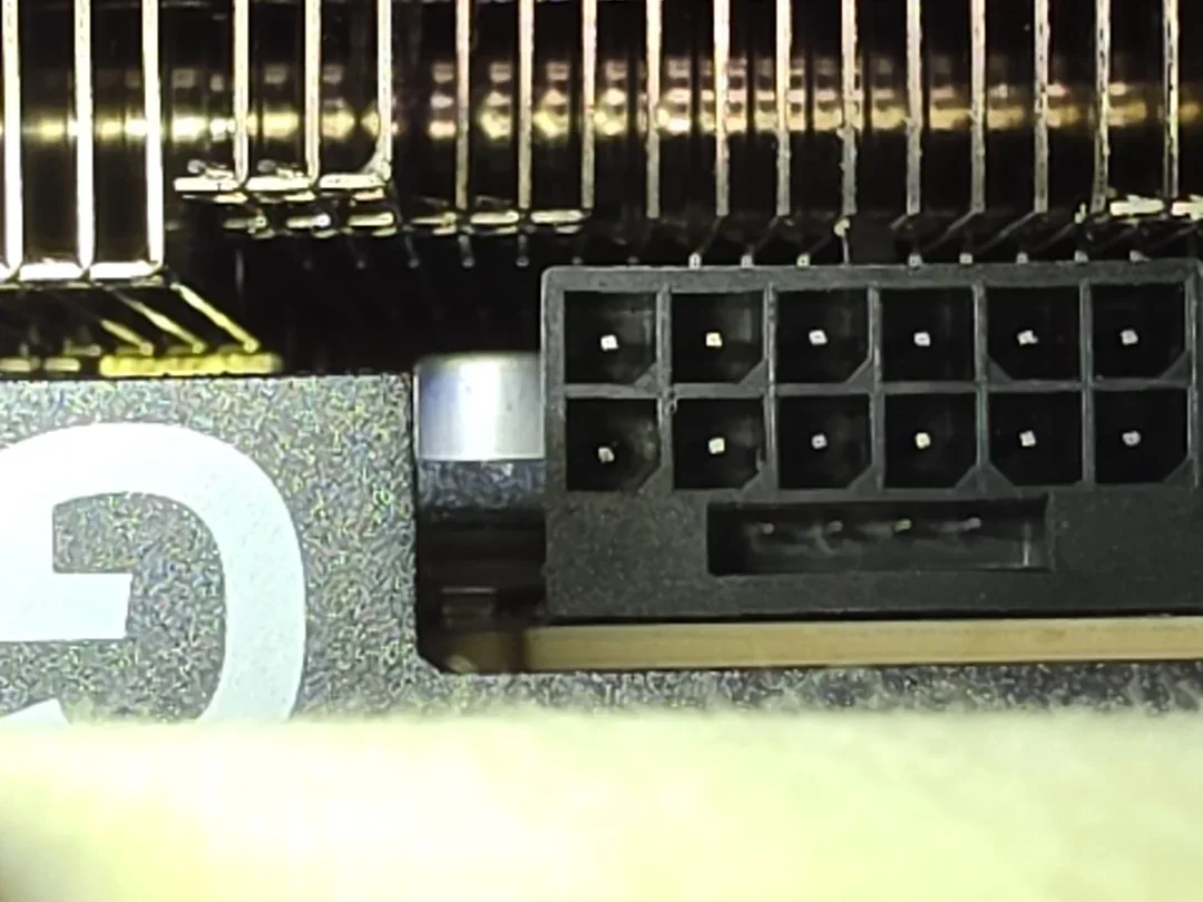

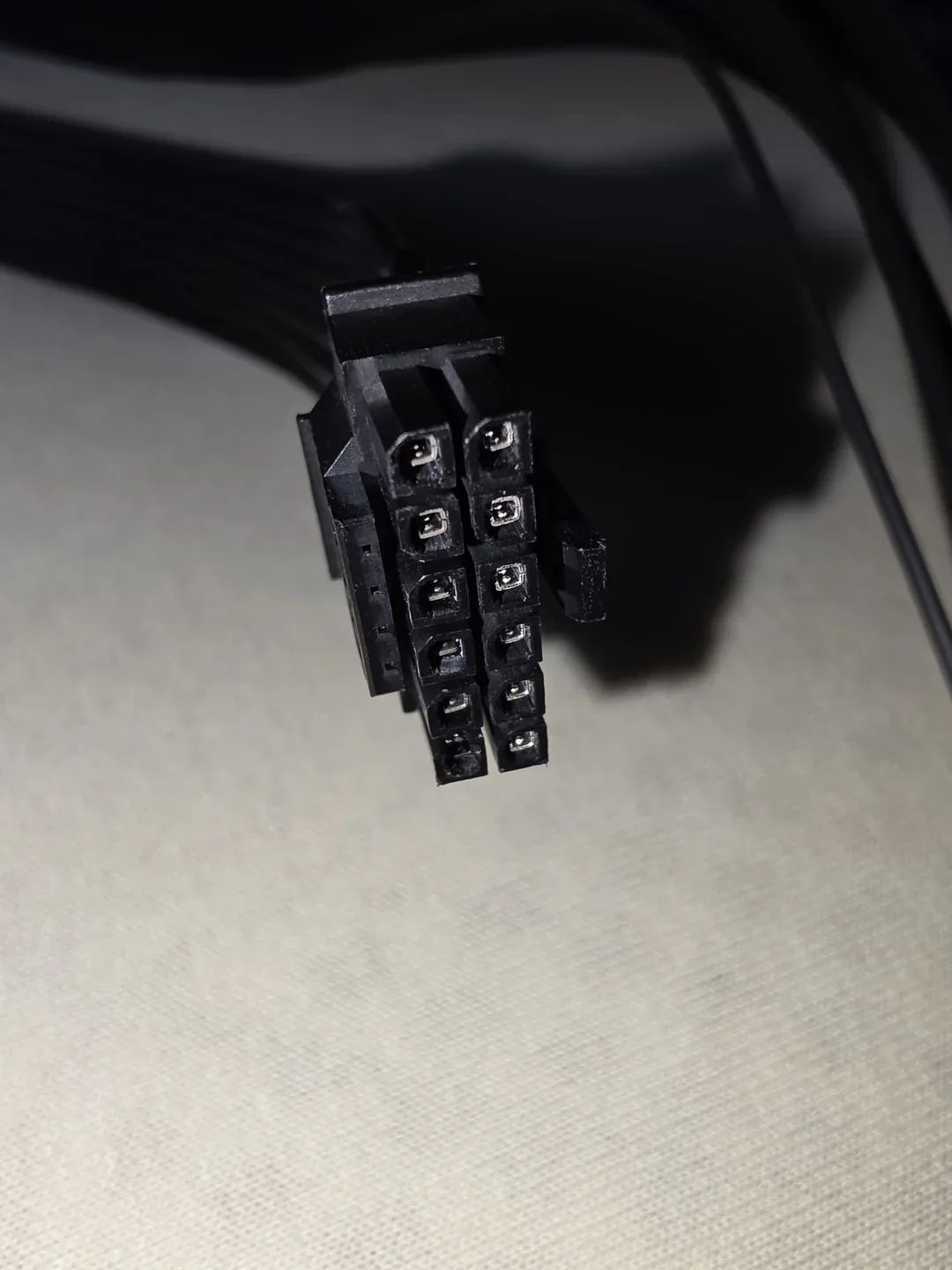

    Reddit kullanıcısı u/KusKundale, RTX 5090 ekran kartında yaptığı rutin kontroller sırasında 16-pin bağlantı noktasının ve kablosunun yandığını gördü. Kullanıcı, her üç ayda bir kabloyu çıkarıp taktığını ve her ay bağlantının tam oturduğundan emin olmak için manuel olarak bastırdığını belirtti.

    Uzmanlar, 16-pin güç konnektörlerinin sık sık çıkarılıp takılmasının pinlere zarar verebileceği konusunda uyarıyor. Bu tür bir işlemin, konnektörün yapısını zayıflatarak erime riskini artırdığı ifade ediliyor. Kullanıcının yaşadığı bu durum, aşırı müdahalenin donanım ömrü üzerinde olumsuz etkiler yaratabileceğini gösteriyor.

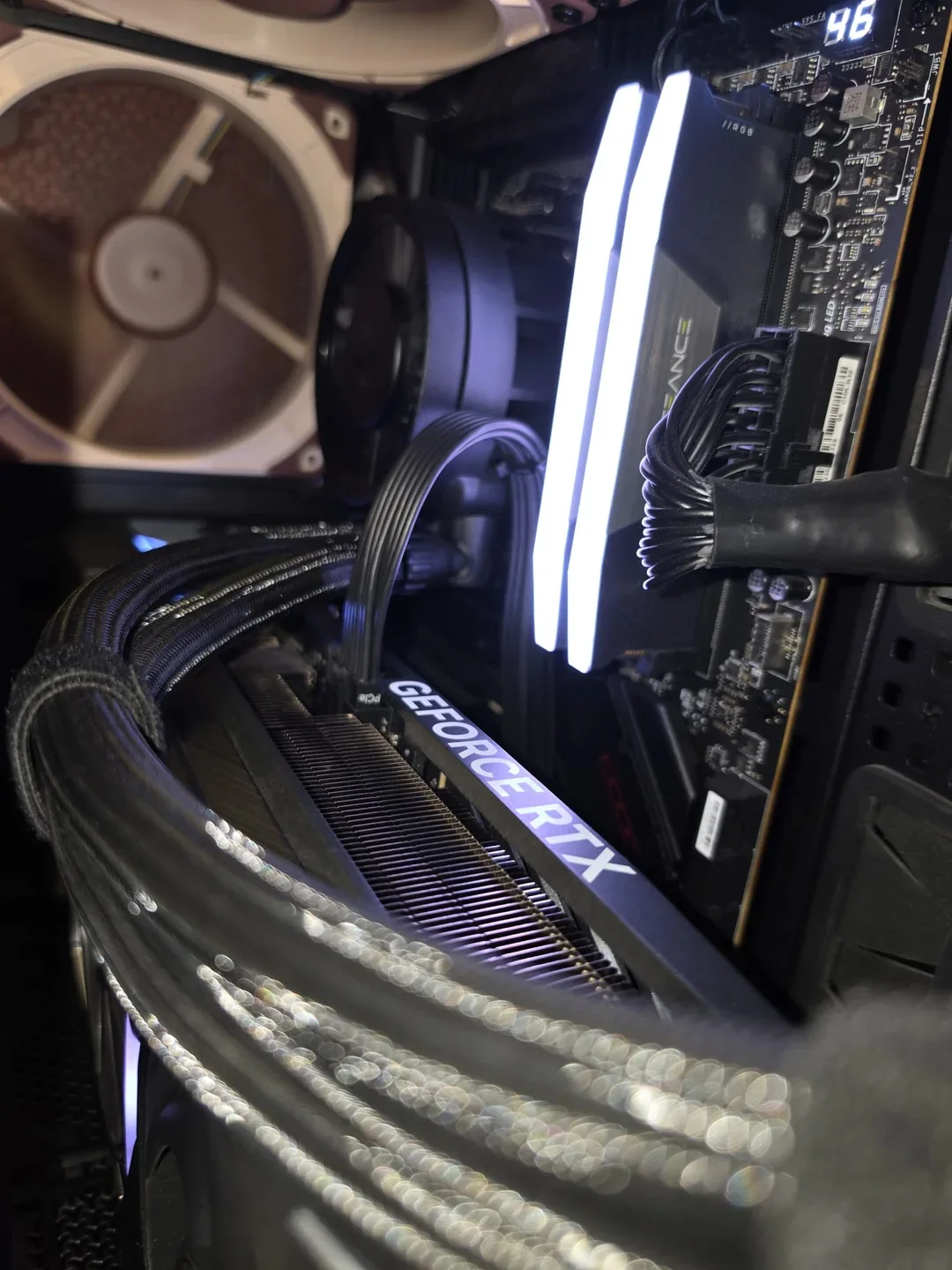

    Kullanıcı, sisteminde Corsair Type 4 12VHPWR kablosu kullandığını ve ekran kartının dikey olarak monte edildiğini paylaştı. Ancak kullanılan kablonun güncel 12V-2×6 standardında olmadığı ve güç kaynağının ATX 3.1 veya PCIe 5.1 uyumlu olmadığı belirtiliyor. Bu detaylar, sistemin kurulumunda bağlantı güvenliğini etkileyebilecek bazı eksiklikler olduğunu ortaya koyuyor.
