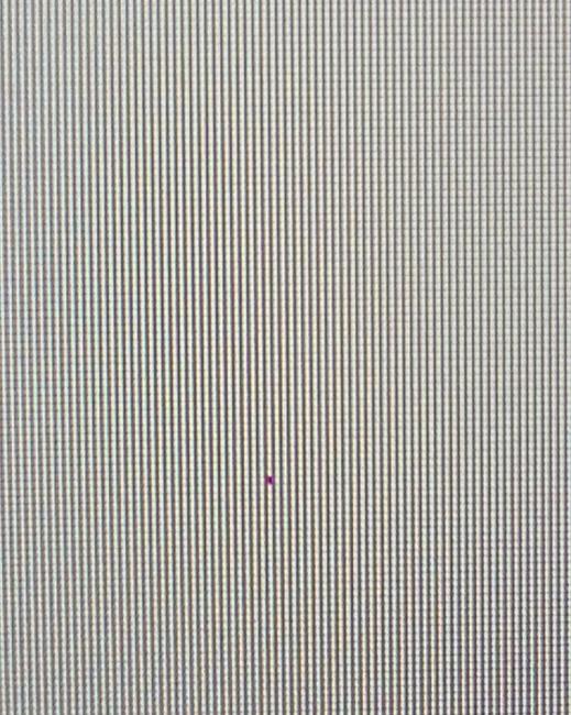

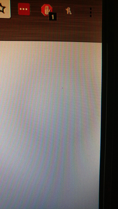

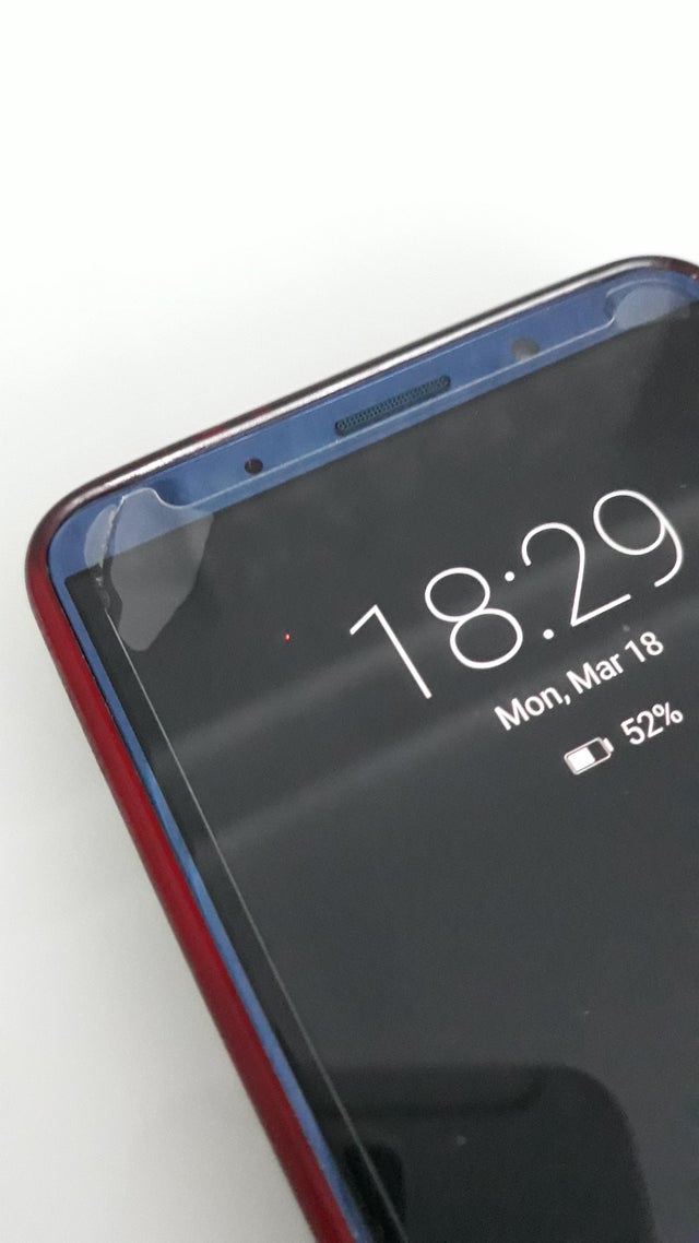

    Bu işlemlerde garantinizi bozacak hiçbir adım bulunmuyor. Öncelikle bunun bir ölü piksel mi yoksa sıkışmış piksel mi olduğunu tespit etmelisiniz. Sıkışmış piksel, üç alt piksel renginde görünür. Kırmızı, yeşil ya da mavi. Ölü olanlar ise, tüm alt pikseller tamamen kapandığından siyah olur.
    Nadir durumlarda siyah pikseller de sıkışmış olabilir. Eğer piksel rengi beyaz ya da renkli ise düzeltebilirsiniz. Siyah olduğunda ise düzeltmek pek mümkün olmuyor. Öncelikle pikselin sıkışmış mı yoksa ölü mü olduğunu tespit edelim.
