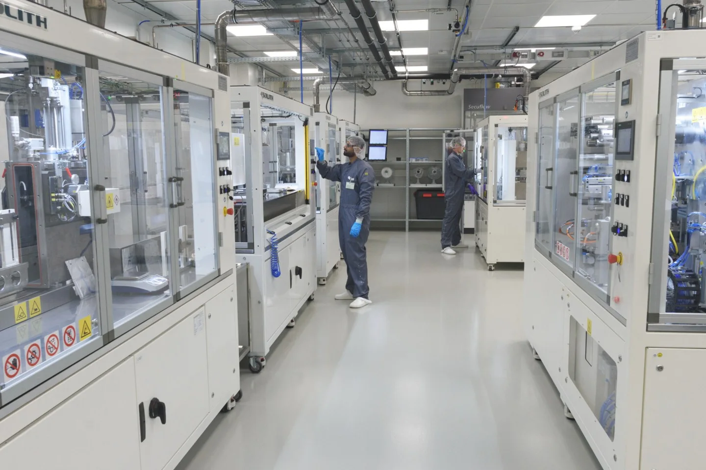

Araştırmacılar, bu mimariyi laboratuvar ortamında küçük hücreler üzerinde başarıyla test etti. Lityum iyon tarafında ise çalışma bir adım ileri taşınarak prototip kese tipi hücreler üretildi.
Bu prototipler, enstitünün kendi tesisinde bulunan yarı otomatik üretim hattında, endüstride kullanılan standart üretim süreçleriyle hazırlandı. Geliştirilen konseptin farklı batarya kimyalarına uyarlanabilir olması, teknolojinin esnekliğini ve geniş kullanım alanını ortaya koyuyor.
