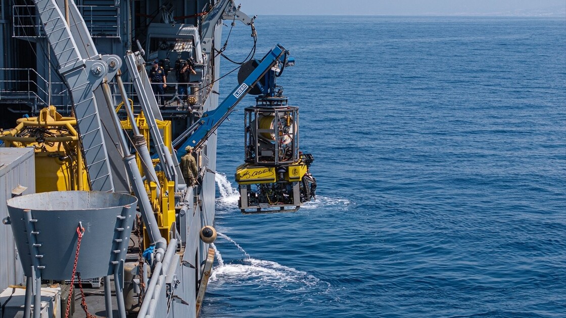

ROV’lar yüzeydeki gemiden kablo üzerinden kontrol ediliyor. Operatörler araç üzerindeki kameralar ve sensörlerden gelen görüntüleri gerçek zamanlı olarak izleyerek enkaz çevresinde hareket edebiliyor, aranan kişileri veya nesneleri tespit edebiliyor ve gerektiğinde manipülatör kollarıyla nesneleri kavrayabiliyor.
Bu operasyon için kullanılan ROV’lardan biri 1.000 metre derinliğe kadar çalışabiliyor ve 135 kilograma kadar yükü yüzeye çıkarabiliyor. Termal kameralarla donatılan sistem, yalnızca kurtarma değil aynı zamanda görüntüleme amacıyla da kullanılıyor.

Uzaktan kumandalı su altı aracı, yüzeydeki operatörlerden gelen komutlarla enkaza doğru ilerliyor. Araç üzerindeki kameralar sayesinde operatörler, 554 metre derinlikte insan gözünün ulaşamayacağı görüntüyü yüzeye taşıyor.
Ancak sistemin kabiliyeti bununla sınırlı değil.
ROV üzerindeki manipülatör kolları, batık nesnelerin güvenli şekilde kavranmasına ve gerektiğinde yüzeye çıkarılmasına imkan sağlıyor.
Bu nedenle ROV, operasyonun hem “gözleri” hem de “elleri” olarak görev yapıyor.
Ayrıca termal kamera gibi sensörler, düşük görüş koşullarında çevrenin değerlendirilmesine yardımcı oluyor.
