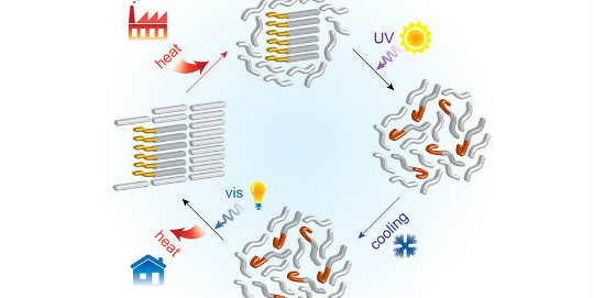

    MIT araştırmacıları, güneşten veya diğer kaynaklardan gelen ısıyı emebilen ve depolayan yeni bir malzeme geliştiriyor. Malzemeyi ilginç kılan özelliği ise ısı ile depoladığı enerjiyi ışık ile kontrollü bir şekilde bırakıyor olması. Faz Değişikliği Maddesi (PCM) denilen malzeme, yağ asitleri ve organik bileşiklerden oluşan bir karışımdır. Gelişmekte olan ülkelerde gün boyunca ısıyı emebilir ve bu enerji geceleyin kontrollü bir şekilde kullanılabilir.
    PCM’lerin bir ısı kaynağı olarak kullanmanın ardındaki ilke basittir. Bu hibrid malzeme ısıtıldığında sıvılaşır, ancak ultraviyole ışığa maruz kaldığında soğusa bile sıvı kalır. Bu, ısının büyük bir kısmı gram başına 200 joule olarak bileşiğe aktarıldığı anlamına gelir. Bu depolama kapasitesi organik bir PCM için oldukça iyi bir performans. Bir başka ışık darbesi yağ asidini tetikler ve PCM katılaşarak ısıyı serbest bırakır.
    ısı bataryası
    Şu anda, MIT’nin PCM konsepti evrensel kanıtıdır. Isı bataryası 10 ° C’lik sıcaklık değişikliklerini bile karşılayabilmektedir. Malzemenin birçok alanda kullanım potansiyeli var. Güneş enerjili ocaklarda sadece uygulama değil aynı zamanda tahıl kurutması ve daha sonra kullanmak üzere kullanılabilir. Ayrıca fabrikalardan ve araçlardan gelen atık ısıyı geri kazanmada önemli bir görev üstlenebilir.
