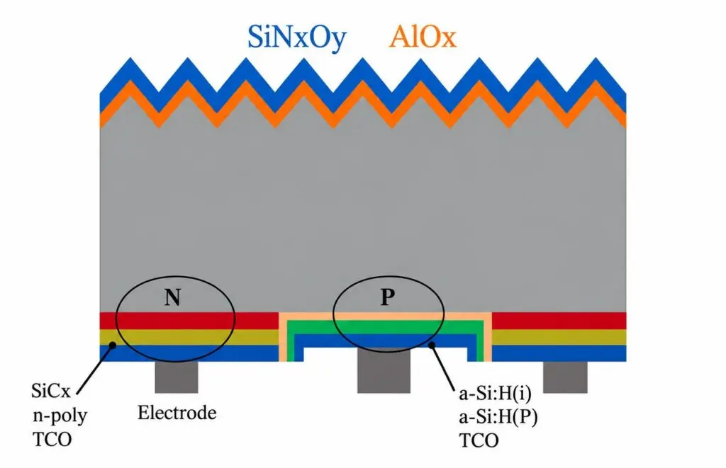

    TAC teknolojisi nedir?
    Güneş paneli sektöründe bugün öne çıkan iki hücre teknolojisi var: TOPCon ve HJT (heteroeklem). TOPCon, düşük maliyetle yüksek verim sunduğu için pazara hakim. HJT ise daha düşük sıcaklıkta üretiliyor ve hücre yüzeyindeki kayıpları azaltmada daha başarılı.
    JinkoSolar’ın TAC (TOPCon-based Amorphous-Si Passivating Cell) teknolojisi bu ikisini tek hücrede birleştiriyor. Hücre, elektronların taşınmasında TOPCon’un ince oksit katmanını, yüzey kayıplarını azaltmak için ise HJT’de kullanılan amorf silisyum katmanını kullanıyor. Şirket, bu tasarımın hücre seviyesinde yüzde 28’in üzerinde verime ulaşabileceğini söylüyor.
