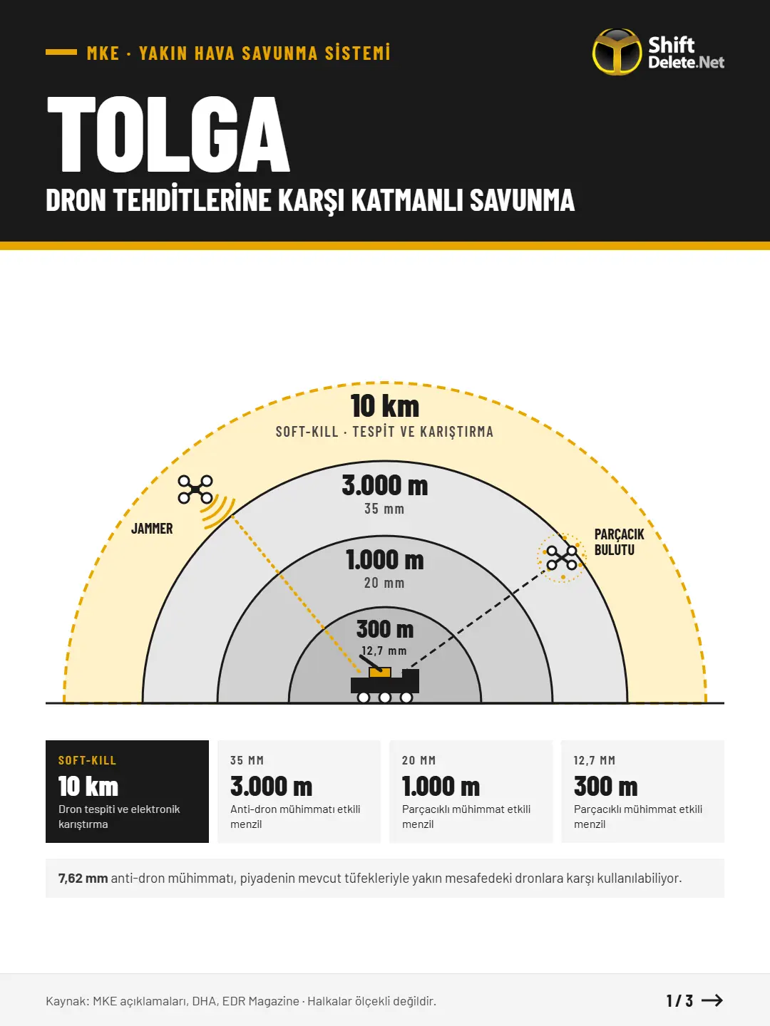

    MKE’nin TOLGA Yakın Hava Savunma Sistemi bünyesindeki 20 mm çift silahlı revolver sistemi, ilk kez bir savaş gemisine entegre edilerek atış gerçekleştirdi. Türk Deniz Kuvvetleri envanterindeki TCG BEYKOZ üzerinden yapılan atışlarda sistem, insansız hava aracı (İHA) ve insansız deniz aracı (İDA) hedeflerini başarıyla imha etti.
    Geminin hareket ettiği deniz ortamında gerçekleştirilen faaliyetlerde TOLGA’nın stabilizasyon kabiliyeti de öne çıktı. Bu kabiliyet, platform hareket hâlindeyken hedefe yönelimin korunmasına ve atış etkinliğinin sürdürülmesine katkı sağlıyor.

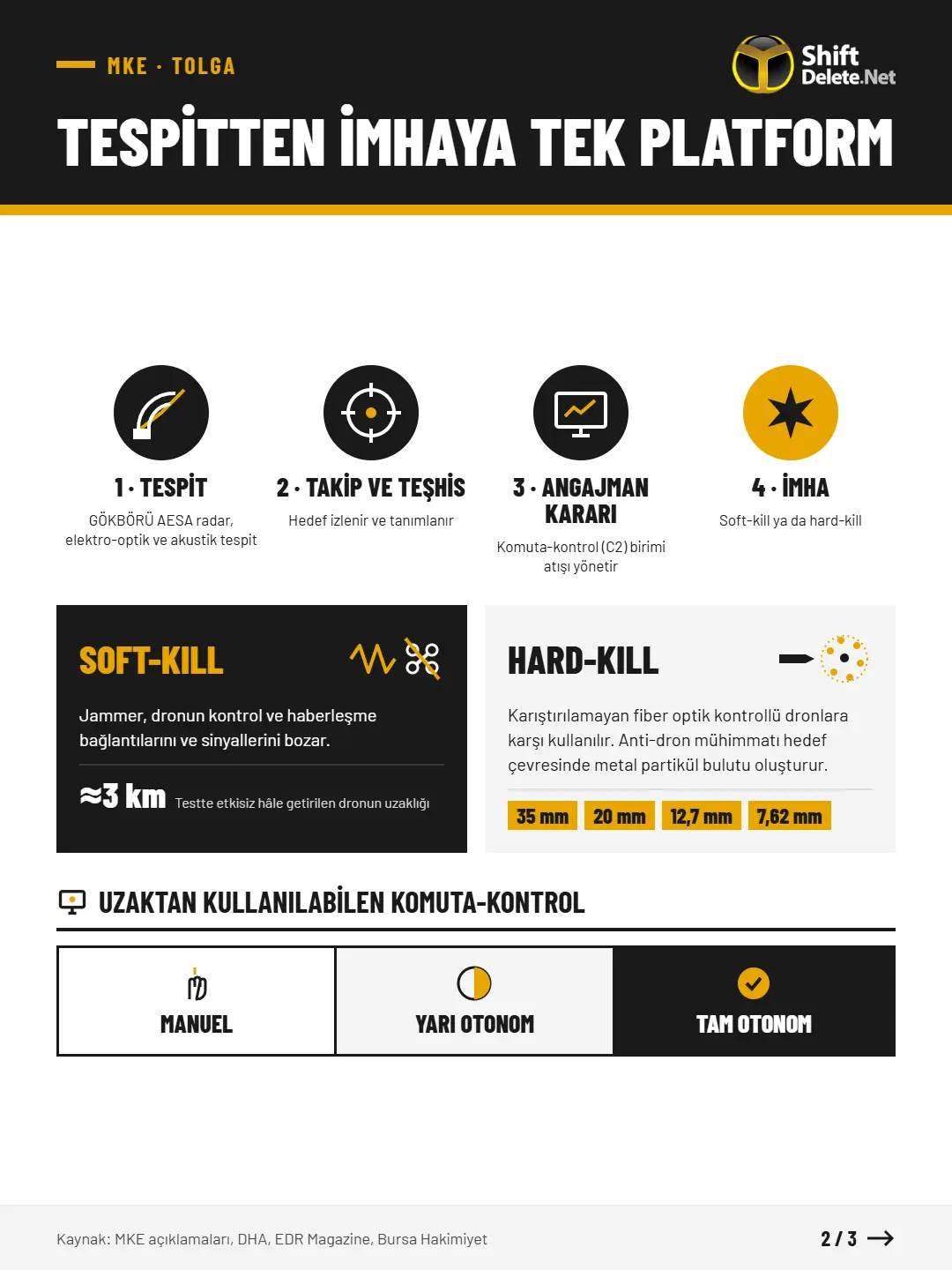

    Dakikada 3.200 atım kapasitesine sahip olan 20 mm sistem, parçacık etkili anti-İHA mühimmatıyla özellikle yakın mesafedeki hava ve su üstü tehditlerine karşı kullanılmak üzere geliştiriliyor. MKE tarafından açıklanan verilere göre sistemin etkili menzili yaklaşık 1.000 metre.

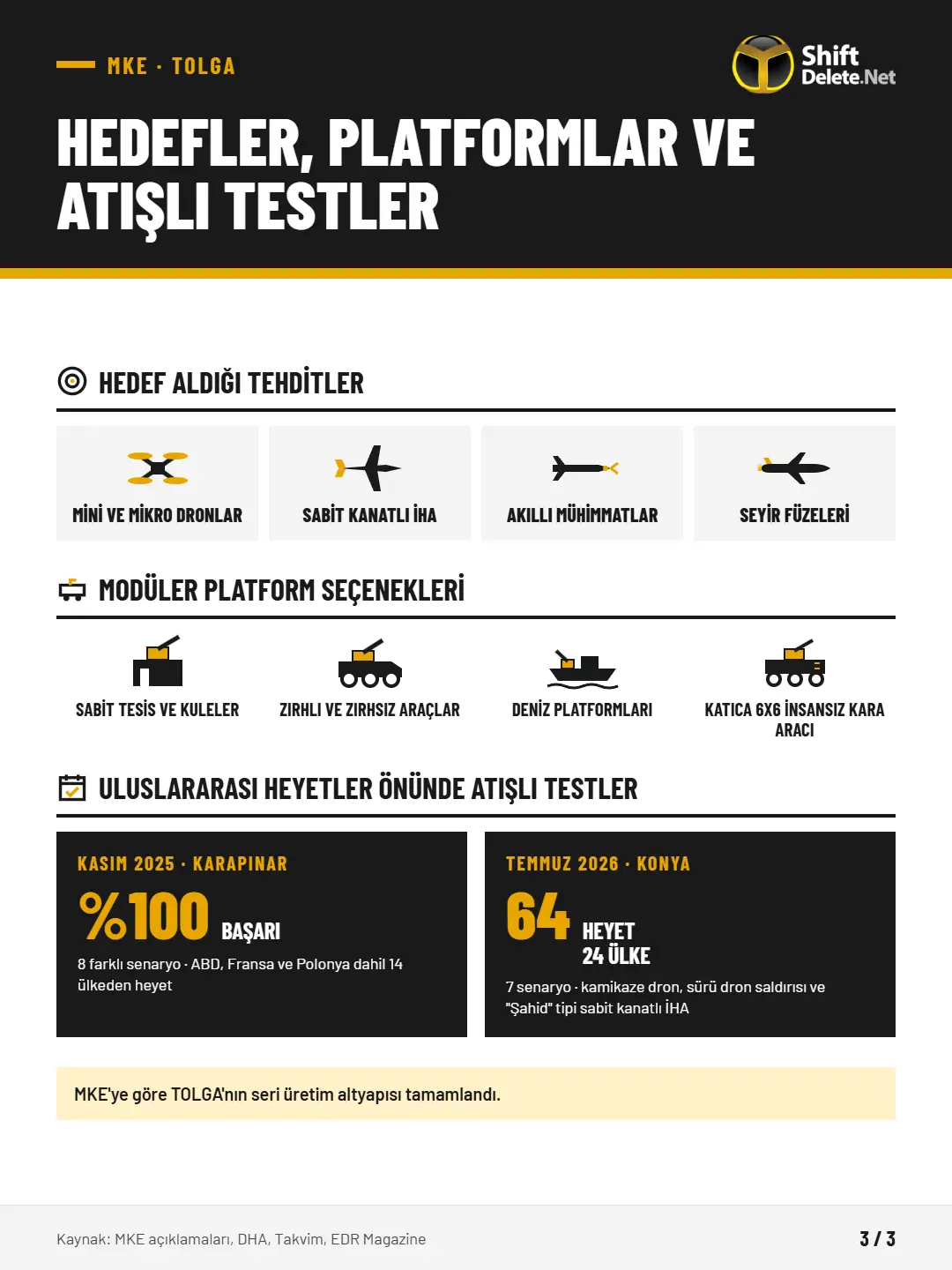

    TOLGA’nın gemi üzerinde denenmesi, sistemin kara konuşlu kullanımının yanı sıra deniz platformlarında da değerlendirilmesi bakımından önem taşıyor. Özellikle küçük İHA’lar ve kamikaze insansız deniz araçları gibi yakın tehditlere karşı gemilerin korunmasına yönelik çözümler, modern deniz savunmasının önemli başlıkları arasında bulunuyor.

    Millî İnsansız Deniz Sistemleri Tatbikatı-2026, yalnızca deniz araçlarının değil, hava ve kara unsurlarının da birlikte kullanıldığı faaliyetleri kapsadı. Tatbikatın Seçkin Gözlemci Günü’ne 18 gemi, 11 hava aracı ve yaklaşık 1.300 personel katıldı.
    Faaliyetlerde keşif ve gözetleme, mayın tespiti ve imhası, kıyı hattına yönelik görevler ve insansız sistemlerin farklı harekât ortamlarında kullanımı gibi senaryolar gerçekleştirildi. İnsanlı ve insansız platformların birlikte çalışabilirliğinin geliştirilmesi ve savunma sanayisi tarafından geliştirilen sistemlerin deniz koşullarındaki performansının değerlendirilmesi de tatbikatın amaçları arasında yer aldı.
    TOLGA’nın TCG BEYKOZ üzerinden gerçekleştirdiği atışlar ve PİRANA’nın Bayraktar TB2 üzerinden kontrol edilerek hedefini vurması, bu kapsamda öne çıkan gösterimler oldu.
