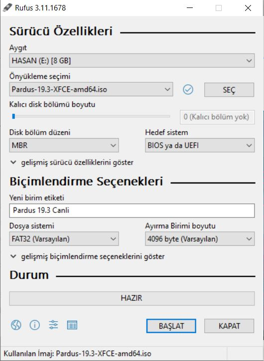

İndirme tamamlandıktan sonra Rufus’u açarak aşağıdaki gibi disk kalıbı yazdırma işlemini başlatabilirsiniz. Gerekli seçenekleri belirledikten sonra “BAŞLAT” kısmına tıklamak gerekiyor.
pardus nasıl kurulur
Görselde yer alan bölümlerde “Aygıt” kısmı USB belleği temsil ediyor. Buradan disk kalıbı olarak kullanmak istediğini belleği seçmeniz gerekiyor. Daha sonra “Önyükleme seçimi” kısmının yanında yer alan “SEÇ” tuşuna tıklayarak indirdiğiniz iso uzantılı dosyayı seçmeniz gerekiyor. Bunun ardından ek bir ayar yapmadan yazdırma işlemini “BAŞLAT” tuşu ile başlatabilirsiniz. İşlemden önce USB bellekte yer alan verileri bilgisayarınızda yedeklemeyi unutmayın. Çünkü bu işlem için USB bellekteki verilerin hepsi silinecek.

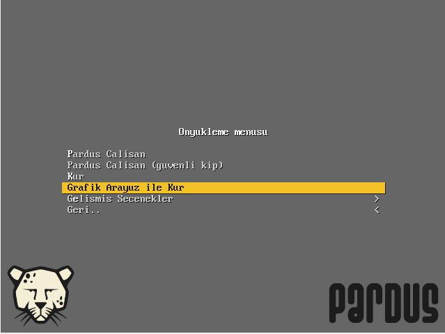

Bu aşamadan sonra bizi Pardus kurulum arayüzü karşılayacak. İlk açılış ekranında Türkçe dil seçeneğini enter ile seçebilirsiniz. Daha sonraki ekranda ise “Grafik arayüz ile kur” kısmına tıklamanız gerekiyor. Bu seçenek sayesinde Pardus kurulumu sayfasına erişeceksiniz.
