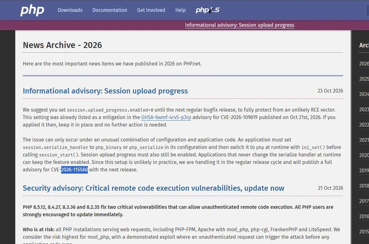

    PHP ekibi tarafından 23 Ekim 2026 tarihinde yayımlanan resmi duyuru, dosya yükleme işlemlerinin ilerlemesini takip eden oturum mekanizmasında bir uzaktan kod çalıştırma riski bulunduğunu ortaya koydu. Ancak bu güvenlik açığının kullanılabilmesi için uygulamanın oldukça alışılmışın dışında bir yapılandırmaya sahip olması gerekiyor.
    Bu özel durum nedeniyle PHP ekibi, sorunu acil bir güncelleme yerine bir sonraki olağan hata düzeltme sürümüyle gidermeyi planlıyor. Yeni güvenlik açığı, 21 Ekim tarihinde ortaya çıkan ve PHP2Shell olarak bilinen iki kritik güvenlik sorunundan tamamen ayrı bir başlık olarak değerlendiriliyor.
    CVE-2026-109618 ve CVE-2026-109619 kodlu önceki açıklar, kimlik doğrulaması gerektirmeden sunucuda uzaktan kod çalıştırılmasına olanak tanıyordu. PHP, bu sorunları gidermek amacıyla 8.5.12, 8.4.27, 8.3.36 ve 8.2.35 sürümlerini hızlı bir şekilde yayımladı. Ancak bu güncellemeler, yeni keşfedilen CVE-2026-115560 açığını kapatma özelliğine sahip değil.
    Yeni açığın tetiklenmesi için uygulamanın oturum verilerini işleme biçiminde belirli koşulların aynı anda gerçekleşmesi şart. İlk olarak session.serialize_handler yapılandırma seçeneğinin php_binary veya php_serialize değerlerinden birine ayarlanmış olması gerekiyor. Ardından uygulamanın çalışırken ini_set() fonksiyonunu kullanarak bu değeri php olarak değiştirmesi ve işlemin session_start() çağrısından önce gerçekleşmesi kritik bir önem taşıyor.
    Güvenlik Önlemleri ve WAF Durumu
    Bu koşullara ek olarak PHP’nin dosya yükleme ilerlemesini takip eden session.upload_progress.enabled özelliğinin de aktif olması gerekiyor. Varsayılan olarak etkin gelen bu özellik, bir dosyanın sunucuya yüklenme durumunun oturum verileri üzerinden izlenmesini sağlıyor.
    PHP geliştiricileri, oturum serileştirme yöntemini uygulama çalışırken değiştirmeyen sistemlerin bu saldırı yolundan etkilenmediğini açıkladı. Söz konusu yapılandırma birleşiminin pratikte nadir görülmesi nedeniyle yeni güvenlik açığı için olağanüstü bir güncelleme yayımlanmayacak.
    Güvenlik açığı için önerilen geçici önlem, PHP yapılandırmasında session.upload_progress.enabled=0 değerinin kullanılmasıdır. Bu değişiklik, dosya yükleme ilerlemesini takip eden oturum özelliğini tamamen devre dışı bırakıyor.
