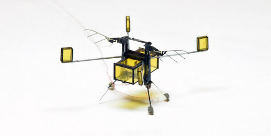

    Geliştirme çalışmalarının ardından RoboBee artık su yüzeyinde kalabiliyor, hatta suya girip çıkabiliyor. 175 miligram ağırlığındaki robotta, suyun yüzey gerilimini kırarak su ve hava arasındaki geçişi sağlayabilmek için küçük bir yanıcı motor kullanıldı. Teorik modelleme ve deneysel veriler ile kanat çırpma hızının hava yolculuğu için 200-300 Hz, su için ise 9-13 Hz olduğu belirlendi.
    Robot arının havada ve suda hareket edebilmesi iki aşamalı bir sisteme dayanıyor. İlk olarak robot arı su yüzeyine doğru yüzerken suyun üstündeki bir yüzme odasına topluyor. Odacık içindeki bir elektrolitik plaka, suyun oksihidrojene dönüşmesini sağlıyor. Bu da, robotun kanatlarının suyun dışına çıkmasına yetecek kadar yüzme kuvveti sağlar. Odanın içindeki bir kıvılcım yanıcı oksihidrojeni, RoboBee’yi tekrar havaya çıkarmak için gerekli yakıt görevi görüyor.
