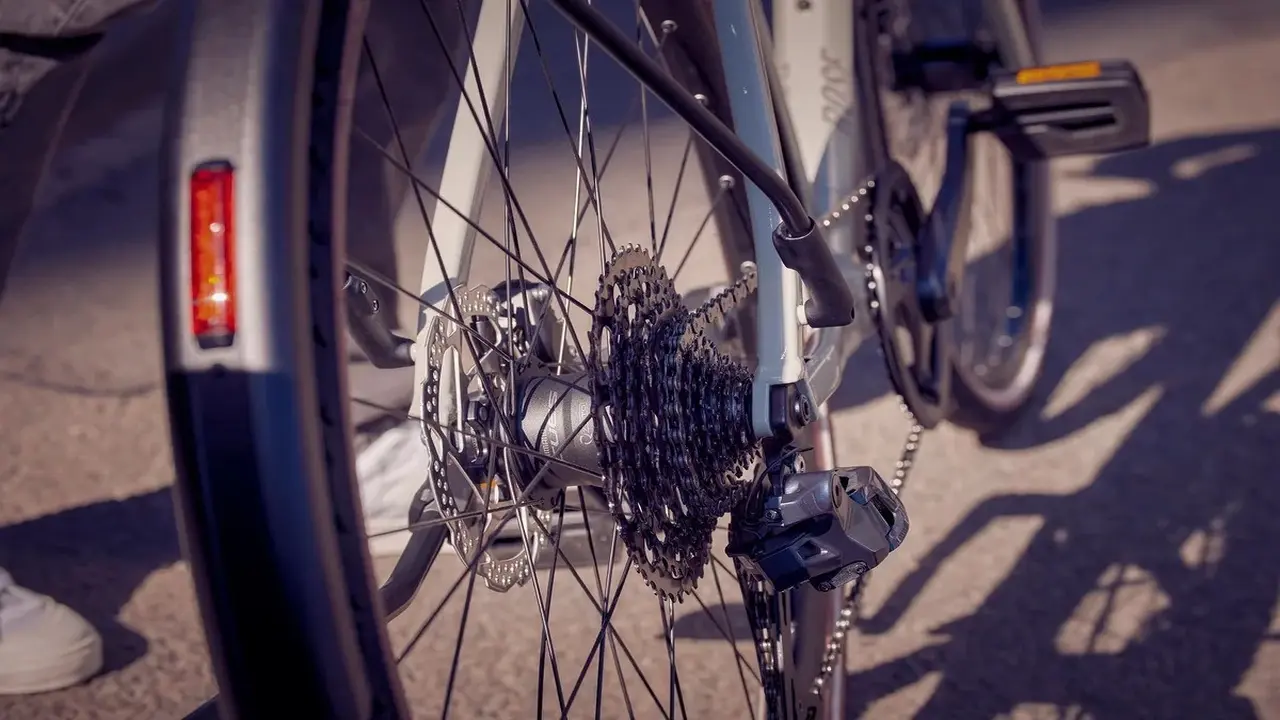

    Bisiklet bileşenleri üreticisi Shimano, pil veya harici bir güç kaynağı gerektirmeyen yeni bir otomatik vites sistemi geliştirdi. Q’Auto olarak adlandırılan sistem, çalışması için gereken tüm enerjiyi doğrudan sürücünün pedal çevirme gücünden üretiyor.
    Shimano, yeni otomatik vites sistemi geliştirdi
    Özellikle şehir, trekking ve gravel tipi bisikletler için tasarlanan bu teknoloji, üç ana bileşenden oluşuyor. Bu parçalar; özel bir Shimano Cues arka serbest göbek, bu göbeğe bağlı kablosuz bir Cues arka vites değiştirici ve gidona monte edilen bir Shimano Di2 kablosuz vites kolu olarak sıralanıyor.
    Sürücü pedal çevirdiğinde, arka tekerleğin dönme hareketi göbeğin içindeki bir dinamoyu tetikliyor. Bu dinamo, vites değiştiricinin motorunu çalıştıran bir lityum iyon kapasitörü şarj ediyor. Böylece sistem, şarj edilmesi gereken harici bataryalara olan ihtiyacı ortadan kaldırıyor.
    Sistemin beyni ise göbeğin içinde yer alan bir mikroişlemci ve sensörler grubu. Bu sensörler sürüş sırasında hız, kadans (pedal çevirme hızı) ve eğim gibi verileri anlık olarak takip ediyor. Toplanan verilere dayanarak sistem, sürücünün pedal çevirme temposunu sabit tutmak amacıyla vitesi otomatik olarak bir kademe yukarı veya aşağı kaydırıyor.
    Kullanıcılar, bir mobil uygulama veya fiziksel düğmeler aracılığıyla “Yavaş”, “Orta” ve “Hızlı” olmak üzere üç farklı pedal çevirme temposu arasından seçim yapabiliyor. Q’Auto sistemi aynı zamanda yapay zeka destekli bir öğrenme özelliğine sahip. Bir sürücü, sistemin otomatik vites geçişlerinden memnun kalmazsa, Di2 vites kolunu kullanarak geçici olarak manuel moda geçiş yapabiliyor.
    Bu esnada sistemin yapay zekası, sürücünün vites değiştirme alışkanlıklarını ve tercihlerini öğreniyor. Yaklaşık altı kilometrelik bir sürüşün ardından, bu öğrenilen bilgileri otomatik vites değiştirme algoritmasına dahil ederek kişiselleştirilmiş bir deneyim sunuyor.
    Shimano, Q’Auto sisteminin hem bazı yeni bisiklet modellerine fabrikasyon olarak entegre edileceğini hem de uyumlu mevcut bisikletler için sonradan takılabilecek bir kit olarak satışa sunulacağını bildirdi. Sistemin fiyatı veya piyasaya çıkış tarihi hakkında ise henüz resmi bir bilgi paylaşılmadı.
