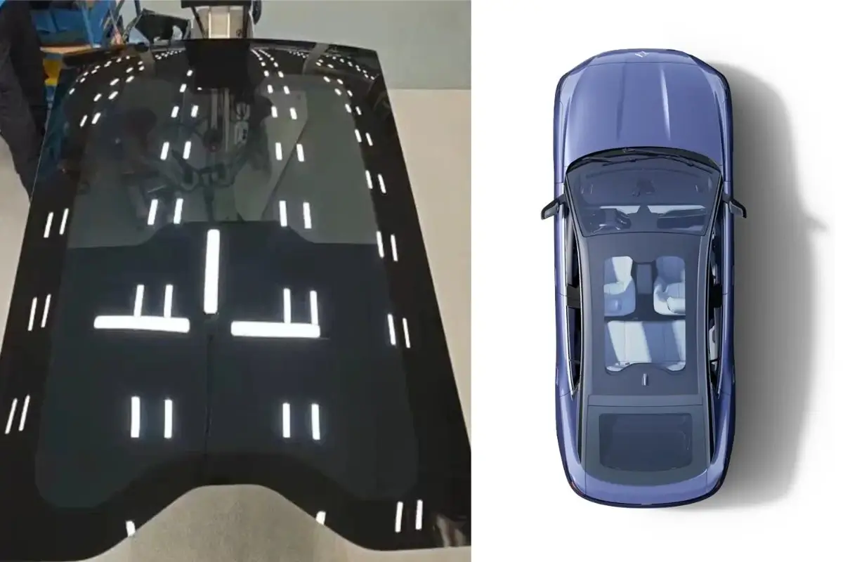

    Togg’un fastback modeli T10F, tavanında yerli bir teknolojiye kavuşuyor. Şişecam, Togg T10F akıllı cam projesi kapsamında panoramik cam tavan için bölgesel olarak kararabilen bir cam geliştirdi. Şirket, bu çalışmanın otomotiv üreticilerine yönelik (OEM) hayata geçirdiği ilk akıllı cam projesi olduğunu açıkladı.
    Togg T10F akıllı cam nasıl çalışıyor?
    Camın arkasında PDLC, yani polimer dağıtılmış sıvı kristal teknolojisi bulunuyor. İki katman arasına yerleştirilen sıvı kristaller, elektrik verilmediğinde dağınık durduğu için ışığı kırıyor ve cam füme bir görünüme bürünüyor. Akım uygulandığında kristaller aynı yöne diziliyor ve cam şeffaflaşıyor.
    Tavanın her bölgesi ayrı kontrol edilebiliyor
    Şişecam’ın çözümünü farklı kılan nokta, bu prensibin cam tavanın tamamına değil, bölümlerine ayrı ayrı uygulanması. Böylece örneğin ön koltuklar için tavan açık tutulurken arka bölüm karartılabiliyor. Bu da klasik sürgülü tavan perdesine olan ihtiyacı ortadan kaldırabilir.
    Kontrol ünitesi de Şişecam’dan
    Proje yalnızca camdan ibaret değil. Şişecam, camın araç sistemleriyle haberleşmesini sağlayan elektronik kontrol ünitesini (ECU) de kendisi geliştirdi. Bu sayede tavanın hangi bölgesinin ne kadar ışık alacağı, aracın dijital ekranlarından ya da sesli asistan üzerinden yönetilebilecek. Şirket, projenin malzeme bilimi, elektronik, araç entegrasyonu ve homologasyon süreçlerini tek çatı altında topladığını vurguluyor.
