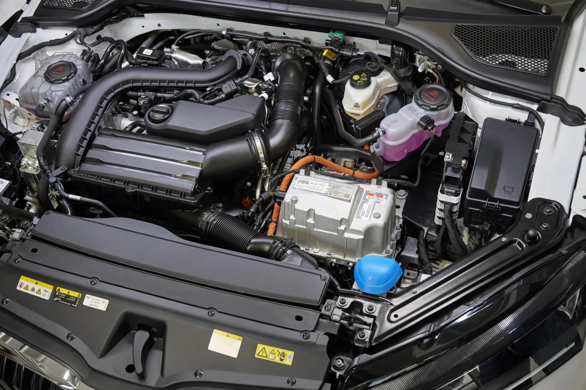

    Yeni hibrit sistem, 1.5 TSI evo2 benzinli motor, iki elektrik motoru, tek vitesli otomatik şanzıman ve otomatik debriyajdan oluşuyor. Bu yapı, benzinli motor ile ön tekerlekler arasındaki mekanik bağlantıyı yöneterek sürüş verimliliğini artırıyor.
    Hibrit sistemin teknik çalışma prensibi
    Sistemdeki iki elektrik motoru birbirinden farklı görevler üstlenerek aracın performansını optimize ediyor. Küçük olan elektrik motoru temel olarak jeneratör görevi görerek bataryayı şarj ediyor ve içten yanmalı motorun çalıştırılmasını sağlıyor.
    Skoda Octavia Markanın İlk Tam Hibrit Modeli Olarak Tanıtıldı — hibrit motor, yakıt tüketimi, Skoda modelleri
    Daha güçlü olan ikinci elektrik motoru ise doğrudan ön tekerleklere tahrik sağlıyor. Bu motor aynı zamanda frenleme sırasında ortaya çıkan enerjiyi geri kazanarak bataryanın doluluk oranına katkıda bulunuyor.
    Araç, sürüş koşullarına bağlı olarak tam elektrikli, seri hibrit veya paralel hibrit modları arasında otomatik geçiş yapıyor. Tam elektrikli modda araç, benzinli motoru çalıştırmadan bataryadaki enerjiyi kullanarak yaklaşık 2 kilometre boyunca ilerleyebiliyor.
    Seri hibrit modunda benzinli motor jeneratörü çalıştırarak elektrik üretiyor ve bu elektrik, tekerleklere güç veren ana elektrik motorunu besliyor. Bu mod genellikle 60 km/s altındaki hızlarda veya ani hızlanma ihtiyaçlarında devreye giriyor.
    Paralel hibrit modunda ise 60 km/s üzerindeki hızlarda benzinli motor doğrudan ön tekerleklere güç aktarıyor. İhtiyaç duyulduğunda elektrik motoru devreye girerek araca ek güç desteği sağlıyor.

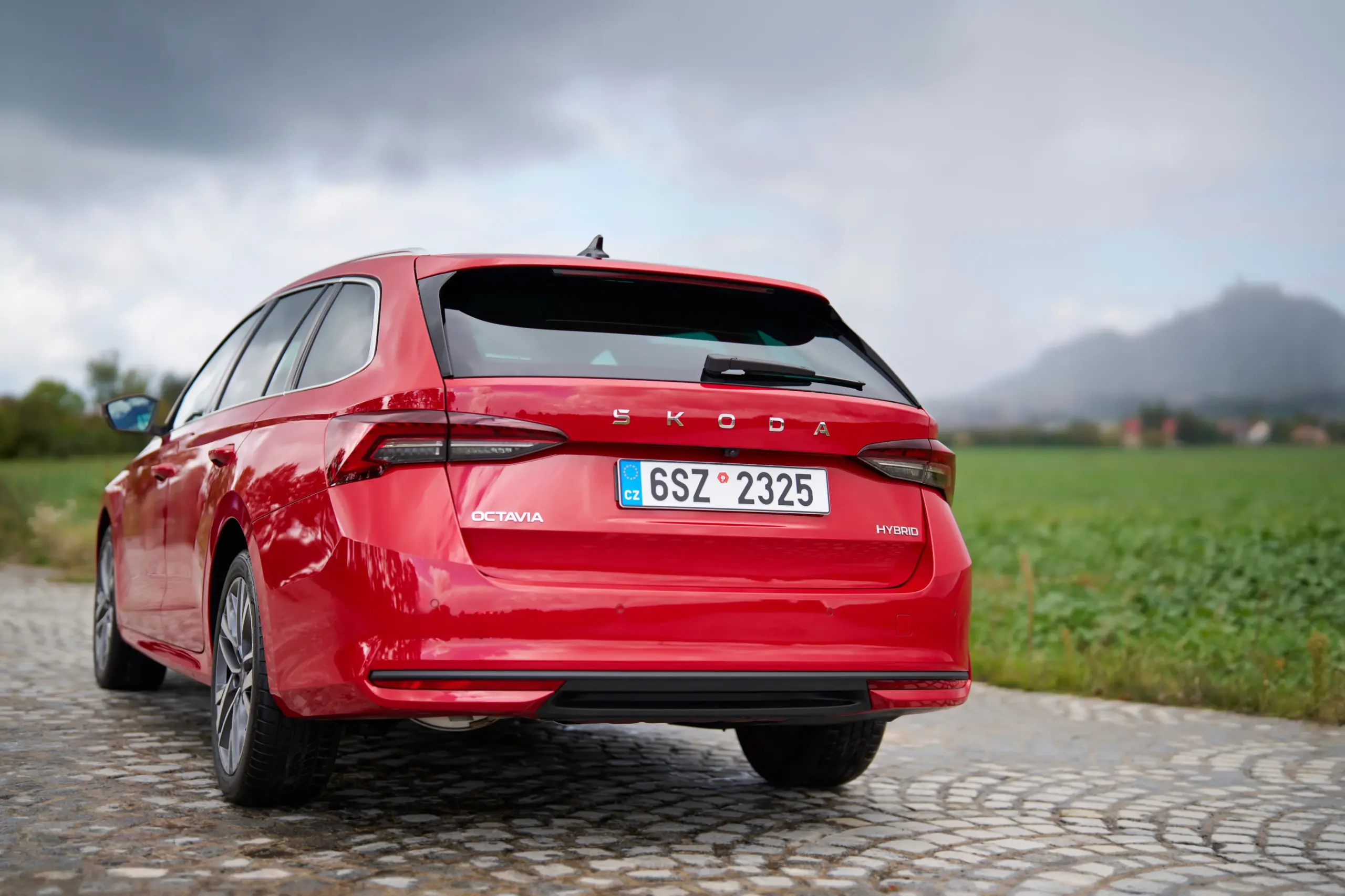

    Bagaj kapağında yeni “HYBRID” logosu ile gelen aracın siparişleri Ekim ayında açılıyor. İlk teslimatların ise Aralık 2026’da yapılması planlanıyor. Skoda’nın bu yeni tam hibrit hamlesi hakkında siz ne düşünüyorsunuz?
