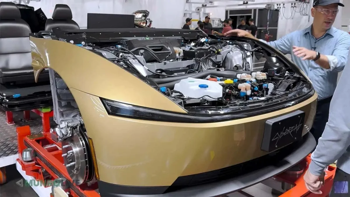

    Bu yöntemde aracın ön bölümü, arka bölümü, yan panelleri ve tabanı ayrı hatlarda hazırlanıyor. Gerekli parçalar modüllere takılıyor, ardından modüller üretimin ilerleyen aşamasında birleştiriliyor. Böylece çalışanlar ve robotlar, aracın içine uzanmak yerine daha erişilebilir küçük parçalar üzerinde çalışıyor.
    Tesla Cybercab hattında yaklaşık yüzde 78 otomasyon oranına ulaşıldığı belirtiliyor. Şirkete göre bu yaklaşım, istasyonların birbirine daha yakın konumlandırılmasını sağlıyor. Üstelik montaj süresini de azaltıyor.
    Ön modül, aracın toplam parça ve donanım içeriğinin yaklaşık yarısını barındırıyor. Öncelikle elektrik motoru, süspansiyon ve ısıyı dengeleyen termal yönetim donanımları özel bir konumlandırma platformuna yerleştiriliyor. Ardından gösterge panelini de taşıyan ön yapı, bu bileşenlerin üzerine indiriliyor.

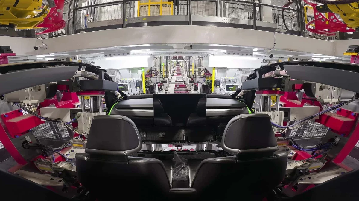

    Bununla birlikte yan bölümler yatay konumda monte ediliyor. Tavan bileşenleri çalışanların rahatça ulaşabileceği yükseklikte takılıyor. Örneğin koltuklar ve halı gibi iç mekan parçaları doğrudan batarya paketine yerleştiriliyor. Bataryanın üst kapağı aynı zamanda kabin tabanı görevini görüyor.

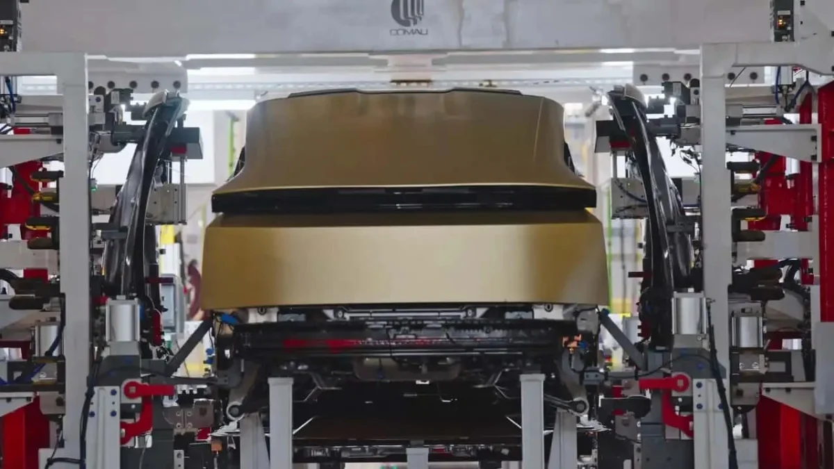

    Önceden hazırlanan modüller otomatik birleştirme hattında bir araya geliyor. Ayrıca kablolar, hortumlar ve diğer bileşenler bu aşamadan önce modüllere yerleştirilmiş oluyor. Ardından robotlar parçaları doğru konumlara getirerek birleştirme işlemini yapıyor.
    Bu aşamanın ardından Cybercab, yaklaşık 25 istasyondan oluşan son montaj hattına giriyor. Moravy, Model Y üretiminde bu sayının yaklaşık 5 ila 10 kat daha fazla olduğunu söylüyor. Üstelik geleneksel üretimde son montajda yapılan birçok işlem Cybercab’de önceden tamamlanıyor.
    Tekerlekler, hattın sondan bir önceki istasyonunda takılıyor. Dolayısıyla Cybercab, üretim hattının sonlarına doğru ilk kez kendi tekerlekleri üzerinde ilerlemeye başlıyor.
