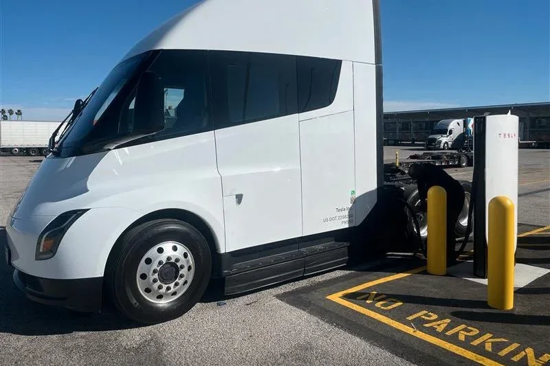

    Tesla Semi, üç akslı 6×4 çekici düzeniyle geliyor ve arka iki aksında bulunan üç bağımsız elektrik motoruyla toplam 800 kW güç üretiyor. Aracın 1 kWh/km enerji tüketimiyle çalıştığı ve yüksek verimlilik sunduğu belirtiliyor.

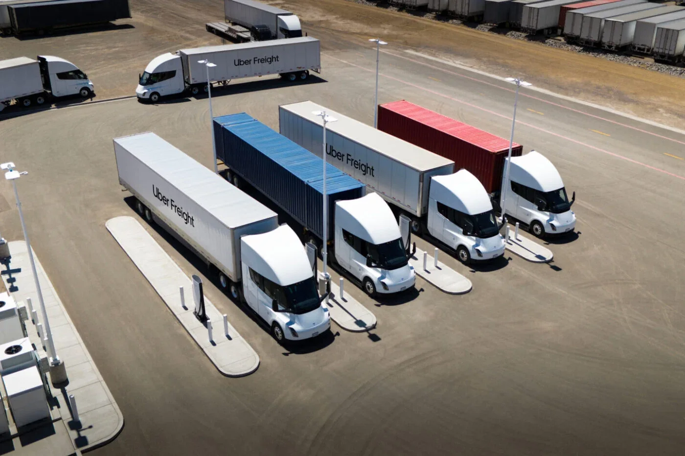

    Tesla, Avrupa’da Semi için iki farklı şarj çözümü sunmayı planlıyor. Megacharger istasyonları 800 kW’a kadar DC şarj desteğiyle kısa molalarda hızlı enerji aktarımı sağlayarak operasyonel verimliliği artırıyor.

    Bu sistemle 30 dakikalık şarj süresinde menzilin yaklaşık yüzde 60’ı geri kazanılabiliyor. Gece şarjı veya depo kullanımı için ise 120 kW’lık Basecharger çözümü devreye giriyor.
    Şirket, 120 kW’lık sistemle dört saatlik şarj süresinde menzilin yüzde 60’a kadar artırılabileceğini ifade ediyor. Avrupa genelinde kurulacak özel Semi Service Centre merkezleri, lisanslı servisler ve mobil destek ekipleriyle bakım süreçleri profesyonelce yönetilecek.
