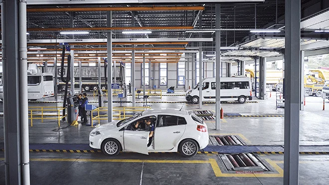

    TÜVTÜRK, araç sahiplerine muayene tarihlerini aksatmamaları konusunda hatırlatmalarda bulunuyor. Özellikle araç muayenesi öncesinde temel güvenlik unsurlarının gözden geçirilmesi, sürecin daha hızlı tamamlanmasına yardımcı oluyor.
    Kurum tarafından yapılan açıklamada, sürücülerin kendi imkanlarıyla kontrol edebilecekleri noktalar detaylandırılıyor. Bu hazırlık süreci, hem trafik güvenliğini artırıyor hem de muayene sırasında yaşanabilecek olumsuzlukların önüne geçiyor.
    Muayene Öncesi Hazırlık Süreci
    Araç sahiplerinin muayene öncesinde lastiklerin hava basıncını ve genel durumunu kontrol etmeleri büyük önem taşıyor. Aydınlatma sistemlerinin eksiksiz çalışıp çalışmadığı, camların durumu, aynaların sağlamlığı ve sileceklerin işlevselliği de gözden geçirilmesi gereken temel noktalar arasında yer alıyor.
    TÜVTÜRK: Araç Muayenesine Gitmeden Önce Bunları Mutlaka Kontrol Edin — trafik güvenliği, muayene öncesi hazırlık, araç bakımı, TÜVTÜRK kusur listesi
    Fren sisteminde herhangi bir olağan dışı ses, titreşim veya çekme gibi belirtiler hissediliyorsa bu durum kesinlikle göz ardı edilmemeli. Gösterge panelinde yanan arıza veya ikaz ışıkları, muayene öncesinde mutlaka dikkate alınmalı ve gerekli kontroller yapılmalı.
    Araç içerisinde mevzuata uygun şekilde bulundurulması zorunlu olan ekipmanlar da hazırlığın önemli bir parçasıdır. İlk yardım çantası, yangın söndürme tüpü ve üçgen reflektör gibi ekipmanların eksiksiz ve kullanılabilir durumda olması gerekiyor.
    Sürücüler, bu basit kontrolleri yaparak muayene sürecini daha sorunsuz bir şekilde tamamlayabilirler. Güvenli bir sürüş deneyimi için bu unsurların düzenli olarak takip edilmesi, araç sahiplerinin sorumluluğundadır.
    Sık Karşılaşılan Kusurlar ve Yeni Dönem
    TÜVTÜRK’ün bir yıllık muayene verilerine göre, araçlarda en sık karşılaşılan kusurlar arasında aydınlatma ve fren sistemlerine ilişkin eksiklikler başı çekiyor. Arka servis freni değerlerindeki dengesizlikler ve park freninin yetersizliği, fren sistemiyle ilgili en yaygın sorunlar olarak öne çıkıyor.
    Aydınlatma sistemlerinde ise kısa hüzmeli far ayarının bozuk olması, fren lambalarının kısmen veya tamamen yanmaması ve geri vites lambasının çalışmaması gibi durumlar sıklıkla tespit ediliyor. Ayrıca, geçerli bir egzoz gazı emisyon ölçümünün bulunmaması da muayeneden geçememe nedenleri arasında yer alıyor.
    Sonradan takılan ve standartlara uygun olmayan LED ampuller, sürüş güvenliğini olumsuz etkileyebilecek unsurlar olarak değerlendiriliyor. Bu tür modifikasyonların muayene sonuçlarına doğrudan etki edebileceği unutulmamalıdır.
