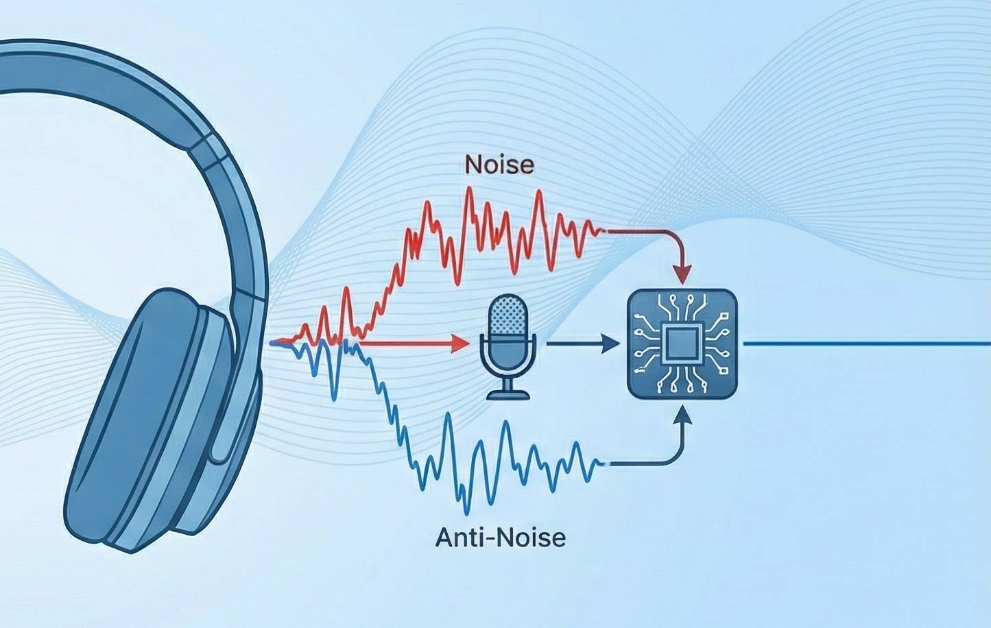

    ANC yalnızca tarihi bir merak değil, aynı zamanda basit bir fizik prensibine dayanır. Gürültü, havada basınç dalgaları olarak hareket eder. Bir kulaklığın mikrofonu ortamdaki gürültüyü toplar, dahili devre bu dalgaların genliğini ve fazını analiz eder ve ters fazda (antifaz) yeni bir ses dalgası üretir. Ters fazlı dalga, orijinal dalganın tepeleri ve çukurlarıyla çakışınca yok edici girişim oluşur ve sesler birbirini söndürür . Modern sistemler analog devreler veya sayısal sinyal işleme ile bu ters dalgayı sürekli üretir, böylece düşük frekanslı uğultular neredeyse tamamen yok olur.
