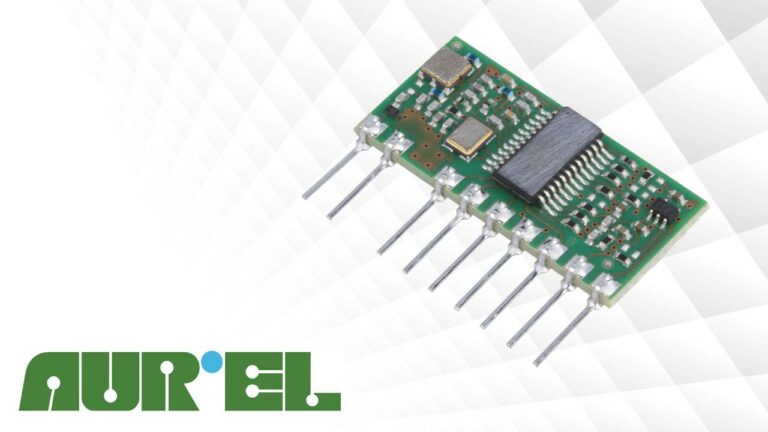

Aurel’den verimli ve ekonomik radyo modülü
Elektronik sistemlerin, kullanıcının genellikle görmediği önemli görevlerinden biri, farklı bileşenler ve sistemler arasında veri alış verişidir. Bu işlem tek, entegre bir cihazda meydana geldiğinde tasarımcı, (sinyal parametreleri, zamanlama ve veri bloklarını oluşturma yöntemleri açısından) çok çeşitli iletim standartlarından seçim yapabilir.
Bir diğerinden çok uzakta olan sistemleri birbirine bağlama ihtiyacına olan artış, RS232 standardının ve benzer teknolojilerin geliştirilmesine yol açmıştır. Bununla birlikte bu çözümler için PCB’nin, konnektörler ve uygun kablolarla donatılmaları gerekir; bu da özellikle küçük cihazlar söz konusu olduğunda bir takım zorlukları beraberinde getirir. Bu günlerde radyo iletiminin daha yaygın kullanılmasının nedeni budur.
Piyasada, genellikle oldukça karmaşık, kablosuz veri iletimi sağlayan pek çok ürün bulunmaktadır. Ancak, Bluetooth veya Wi-Fi temelli sistemlere alternatif bir çözüm, yani alıcı-vericiler de kullanabilirsiniz. Bu cihazlar tek bir modüle entegre edilmiş verici ve alıcı devreleri içerir; bu nedenle gerçekten kompakt cihazlardır. Çeşitli amaçlarla kullanılabilen neredeyse evrensel bir çözümdür.
Aurel’in RTX-8L3V-FSK alıcı-vericisi lisanssız ISM radyo bandında (Endüstriyel, Bilimsel, Tıbbi), 868 MHz frekansında çalışır. Sinyal, FSK yöntemi (Frekans Kaydırmalı Kipleme) kullanılarak modüle edilir ve çift yönlü iletim, yarı dupleks modda gerçekleşir; bu da tek bir modülün aynı anda işlevlerinden birini (yani sinyal gönderme veya alma) gerçekleştirebileceği ifade eder.
Modül, 4 Kbit/s’ye kadar hızda kablosuz seri veri iletimi için uygundur; bu da basit kumanda uygulamaları veya küçük miktarda bilginin (örneğin uzak probdan sıcaklık değeri) alış verişi için yeterlidir.
Üretici firma sistemin verimliliğine özel önem vermektedir: Yüksek hassasiyet moduna ek olarak kullanıcı/tasarımcı “güç kapalı” modunu da kullanabilmektedir. Böylesi bir çözüm uzaktan kumandalar, uzak sensörler, kayıt cihazları, ev otomasyonu ve benzeri uygulamalar gibi küçük, pille çalışan cihazlar için uygundur.
Özellikleri
İletişim modülü tipi:RF
Modül türü:FM alıcı-verici
Modülasyon türü:FSK
Frekans:868,3 MHz
Arayüz:seri
Alıcı hassasiyeti:-100 dBm
Boyutlar:25,4×12,4×3 mm
TX/RX besleme akımı:20/11 mA
Verici gücü:5 mW
