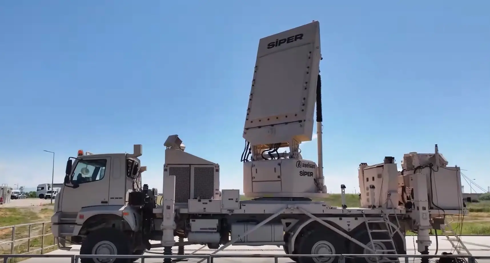

    SİPER’in yer bileşenleri arasında radarlar, komuta kontrol unsurları, füze fırlatma sistemi ve haberleşme altyapısı bulunuyor. Bu bileşenler, hava sahasındaki tehditlere ilişkin bilginin toplanması, değerlendirilmesi ve angajman kararlarının uygulanması için birlikte çalışıyor.

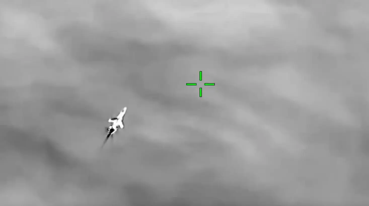

    12 Haziran 2026’da ise Hava Kuvvetleri envanterindeki SİPER sistemi, yüksek süratli ve manevra kabiliyetine sahip Süper Şimşek hava hedefini başarıyla imha etti. Millî Savunma Bakanlığı, bu faaliyetin ardından sistemin tam harekât kabiliyetine ulaştığını duyurdu.
