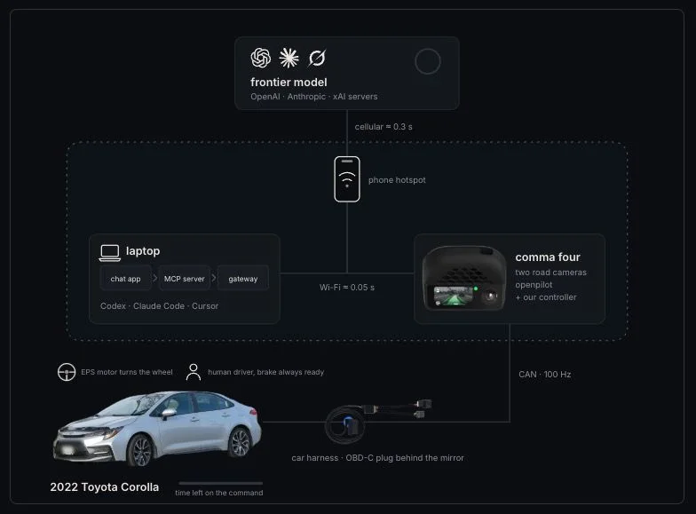

    2022 model bir Toyota Corolla üzerinde gerçekleştirilen testlerde, araç kontrolü comma four cihazı aracılığıyla CAN veri yolu üzerinden sağlandı. Araç kameralarından gelen görüntüler ve telemetri verileri, yapay zeka modellerinin direksiyon, gaz ve fren komutları üretmesi için kullanıldı.
    Test edilen modeller arasında GPT-6 Astra, Claude Fable 5.1, Grok 4.6 ve GPT-5.6 Sol yer aldı. Her bir modele, hatalarını analiz edip parkuru tamamlamaları için toplam üçer hak tanındı.

    Bazı modeller bir sonraki hamleyi hesaplarken aracı uzun süre hareketsiz bıraktı. GPT-6 Astra ise yaklaşık 5-6 saniyede bir görüntüleri değerlendirerek dakikada 6 komut üretti.
    Bu sayede araç, sürüşü kesintiye uğratmadan parkurda ilerlemeye devam etti. Testler sırasında güvenlik önlemleri de üst düzeyde tutuldu.
    Araç hızı 1.8 km/s ile 12.6 km/s arasında sınırlandırıldı. Tüm test süreci boyunca bir güvenlik sürücüsü, ayağı fren pedalının üzerinde hazır bekledi.
