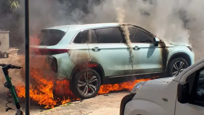

    Akhisar’da park halindeki elektrikli otomobil yandı

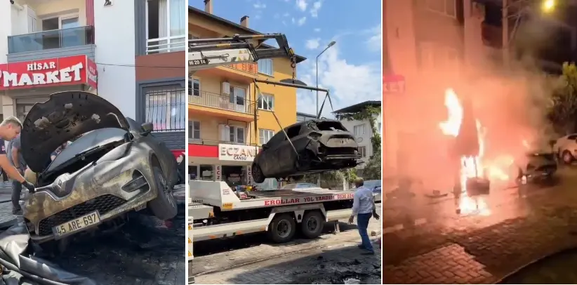

    15 Ağustos sabahı Akhisar’ın Kethüda Mahallesi’nde park halinde bulunan bir elektrikli otomobilde yangın çıktı. İtfaiye ekiplerinin müdahale ettiği olay sonucunda otomobil kullanılamaz hale geldi.
    Yangının çıkış nedenine ilişkin henüz kesin bir tespit bulunmuyor. Bu nedenle olayın bataryadan kaynaklandığını söylemek şu aşamada mümkün değil. Araç yangınları elektrik tesisatından dış etkenlere kadar çok sayıda farklı nedenle ortaya çıkabiliyor.

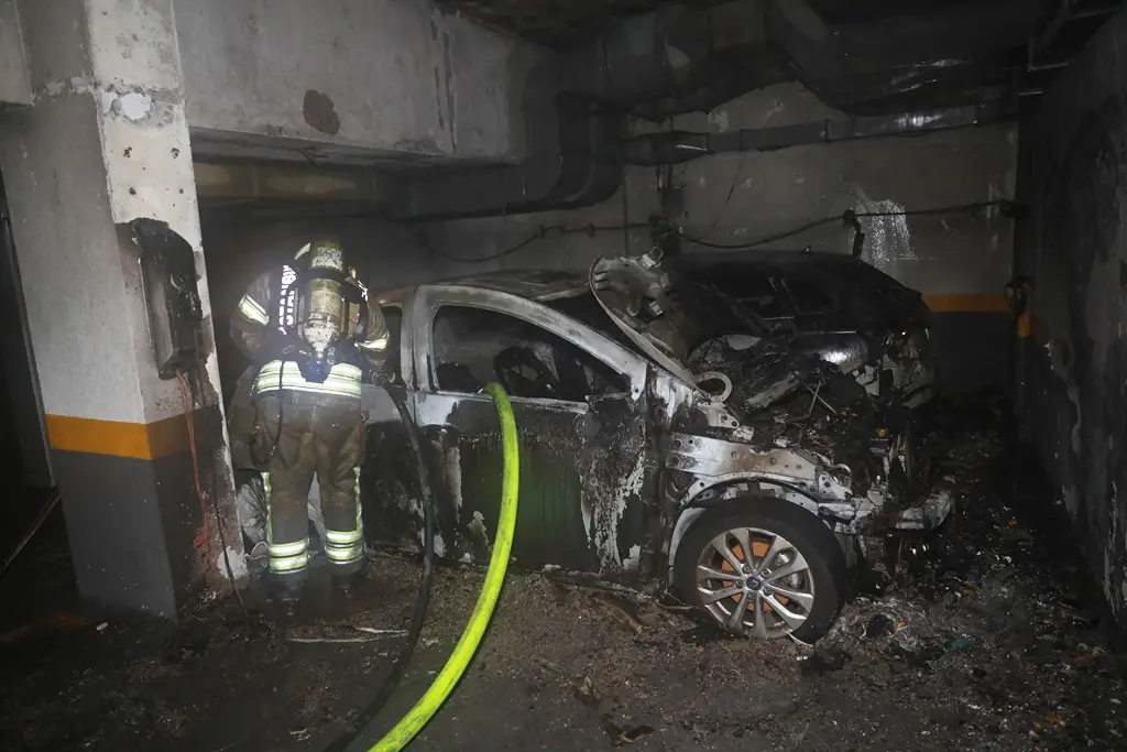

    İstanbul’da da Maltepe, Kadıköy, Sarıyer, Zeytinburnu ve Ataşehir gibi farklı ilçelerde elektrikli araçların karıştığı yangınlara ek olarak Temmuz 2026’da Kayseri’de ise şarj işlemi sırasında yanan bir elektrikli otomobil kayıtlara geçti.

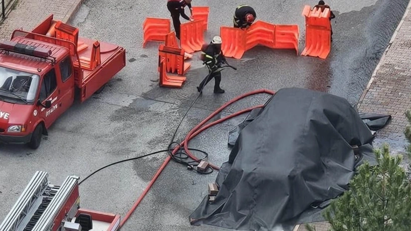

    Elektrikli araç yangınlarını söndürmek neden daha zor?

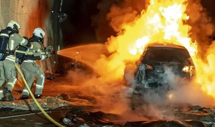

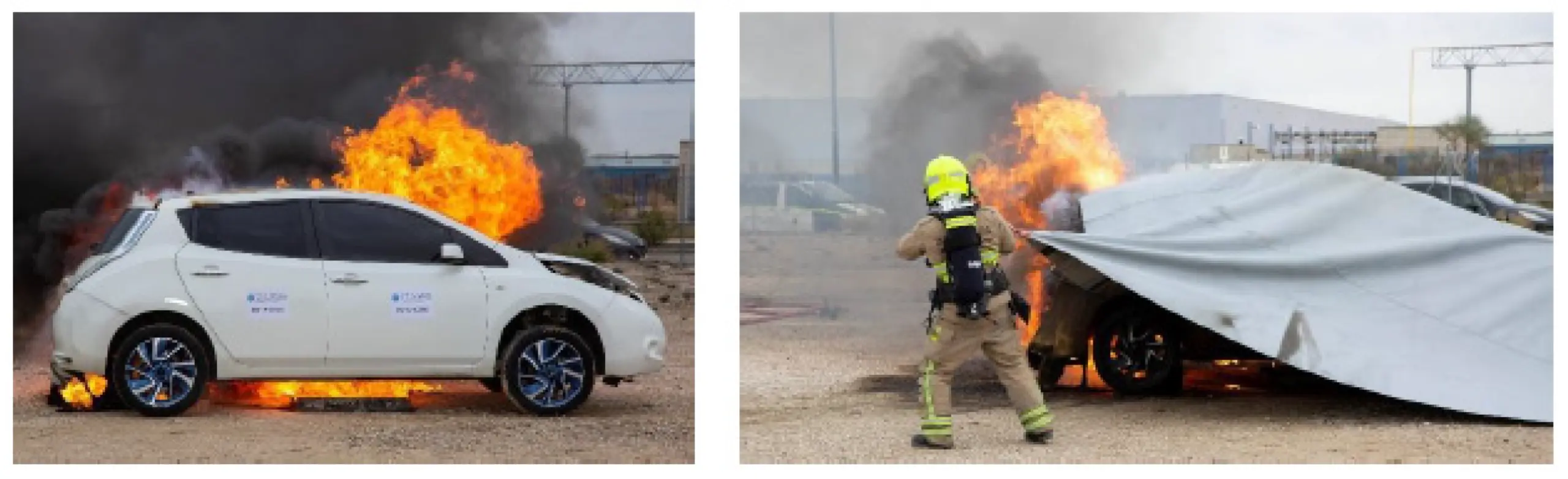

    Elektrikli araç yangınlarında asıl problem yalnızca ortaya çıkan alev değil. Lityum iyon bataryalarda meydana gelebilen termal kaçak süreci, yangına müdahaleyi içten yanmalı araçlardan farklı hale getirebiliyor.
    Batarya hücrelerinden birinde başlayan kontrolsüz ısınma çevredeki hücrelere yayılabiliyor. Zincirleme ilerleyen bu süreç sonucunda batarya paketinde yüksek sıcaklıklar ortaya çıkabiliyor.
    Dışarıdaki alevler kontrol altına alınsa bile batarya hücrelerinde devam eden kimyasal reaksiyon nedeniyle yüksek sıcaklık korunabiliyor. Yeterli soğutma sağlanmadığında bataryanın yeniden alevlenmesi de mümkün.

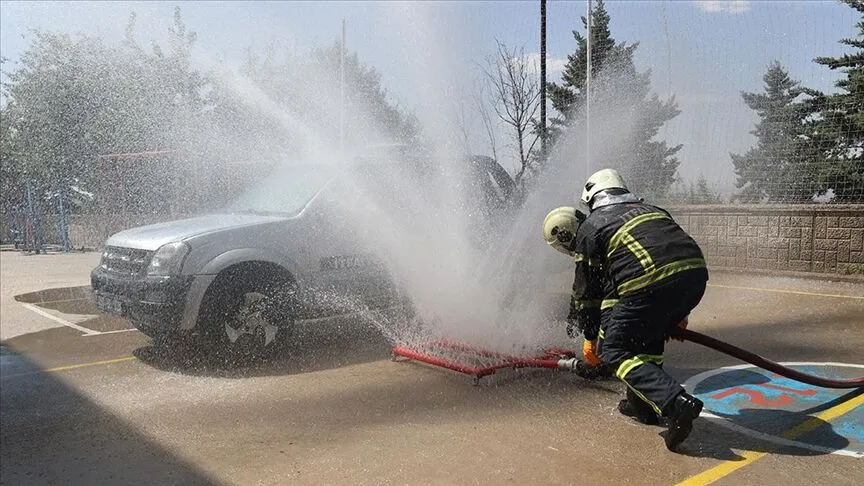

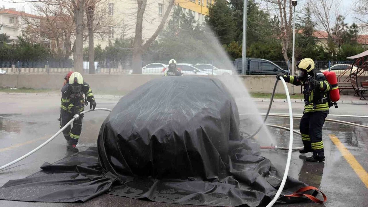

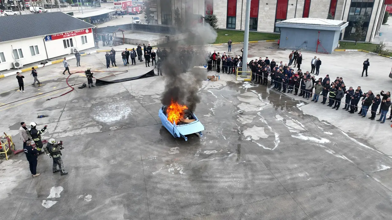

    Bu nedenle elektrikli araç yangınlarına müdahalede batarya paketinin sıcaklığının düşürülmesi kritik önem taşıyor. Türkiye’de itfaiye teşkilatlarının da bu yeni risk türüne yönelik farklı ekipman ve yöntemler geliştirdiği görülüyor. Örneğin Nevşehir Belediyesi İtfaiye Müdürlüğü, 2025 yılında elektrikli araçların batarya bölümüne doğrudan müdahaleyi kolaylaştırmak amacıyla özel bir yangın söndürme ve soğutma ekipmanı geliştirdiği gündeme gelmişti.
    Termal kaçak ve yeniden alevlenme ihtimalinin yanında yüksek voltaj sistemleri ve yangın sırasında ortaya çıkabilecek toksik gazlar da elektrikli araç yangınlarına müdahaleyi daha karmaşık hale getirebiliyor.
    Dolayısıyla elektrikli otomobiller açısından iki farklı konuyu birbirinden ayırmak gerekiyor: Yangının meydana gelme ihtimali ve yangın başladıktan sonra müdahalenin nasıl yapılacağı.
    Mevcut uluslararası veriler elektrikli otomobillerin daha sık yandığını göstermiyor. Buna karşılık bir batarya yangını meydana geldiğinde söndürme ve soğutma süreci klasik araç yangınlarından daha farklı prosedürler gerektirebiliyor.
